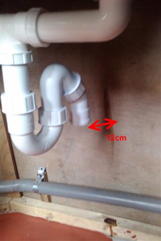

Een aan te leggen sifon is net de kort om zonder extra hulpstukken naar de 40mm afvoer te gaan; zie foto:
Ik kom nog zo'n 12cm te kort.
Hoe is dit het meest elegant op te lossen?

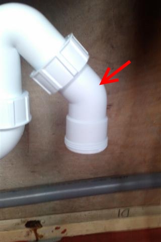

Eigenlijk zou ik een deel van de sifon, deze bocht:
in een 'langere uitvoering' (of schuifbaar) willen, dan kan ik vanaf de sifon rechtstreeks naar de verticale 40mm buis (er komt nog een stuk verticaal nl.). Bestaat die?

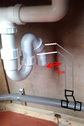

Hoe anders? Ik wil het liefst aan de achterwand een zo stevige mogelijke verticale buis houden vanzelfsprekend.

Het t-stuk naar achter draaien, dan een stukje pijp maken met een hakkse bocht en dan het syphon plaatsen.
Henk253
Dat bocht je met pijl draai je naar achteren en je doet er een stukje buis in dan neem je 2 bochten 45graden 1 met spie en 1 met dubbele mof zodat je afvoer gestroomlijnt is.
Je plaatst een t-stuk 45 graden met een bocht 45 graden 1x mof
Kaajee
@Henk253: Zo heb ik het gedaan. Werkt en lekt niet. Kan dicht.......
