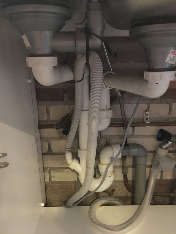

Afvoer vaatwasser niet goed?
zo is de afvoer nu. Is dit wel goed/optimaal? Want resulteert in wekelijks de vlotter en bak vd vaatwasser droogmaken.
Bij gebruik vd gootsteen loopt er af en toe vuil water terug de vaatwasser in.
Wat kan ik het beste doen?

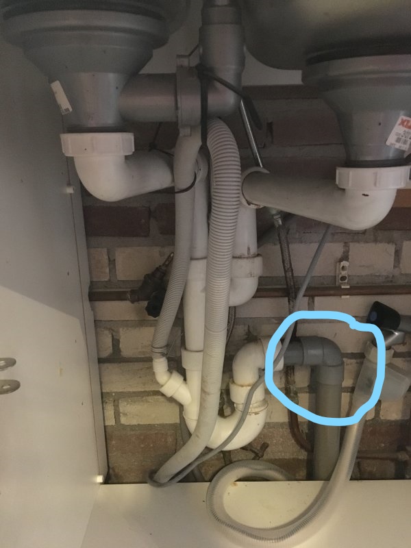

Ik zou de bocht vervangen door een T-stuk en daarboven op een stuk pvc pijp tot zo hoog mogelijk en daar de slang van de vaatwasser insteken. Niet vergeten de oude aansluiting af te doppen.
Misschien komen er nog meer handige tips.
Dank, T-stuk na sifon snap ik. Zo hoog mogelijk ivm ontluchting? Of moet de afvoer vd vaatwasser daarin, en luchtdicht maken?
Ik bedoelde : T-stuk: in het bovenste gat een stuk pijp zover mogelijk omhoog met in dat stuk ook een syphon voor de luchtjes. Uiteindelijk de afvoer van de vaatwasser dan daar boven insteken. Wordt wel een beetje vol in het kastje maar wellicht past het erbij. Zo zou ik het doen.
Peter schreef:
Dubbele sifon is ook niet nodig.
Er zijn hier speciale aansluitingen voor, met 1 sifon.
als ik deze afbeelding goed bekijk is mijn situatie op dit moment hetzelfde (of mis ik iets?) qua volgorde. Alleen heb ik dan iets meer plastic gebruikt ;)
Quoten is overbodig.
Ik zie een behoorlijk verschil met de plek waar de aansluiting van de afvoer van de vaatwasser zit.
