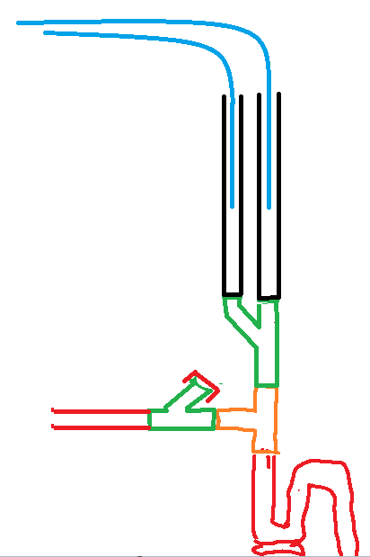

Ik heb zojuist een vaatwasser en een wasmachine aangesloten op de afvoerpijp van de boiler. Nu zit ik met het probleem dat het afvoer water van de vaatwasser terug loopt richting de boiler en daar uit de leiding lekt.
Ik vermoed dat er iets mis is met de afvoer:
De linkse afvoerbuis is van de vaatwasser en de rechtse van de wasmachine.
Zoals je kan zien loopt de afvoerbuis van de vaatwasser rechtstreeks terug in de afvoerpijp en niet loopt hij niet rechtstreeks naar de sifon. Is dit mijn probleem?
Hieronder nog een afbeelding ter verduidelijking.
Iemand suggesties hoe ik dit oplos?
Alvast bedankt.

    Duidelijk. Het Y-stuk zit verkeerd om.
    Boven de sifon een y-stuk plaatsen en daar de andere twee op aansluiten.
    Hoe hoog zitten de afvoeren ?
    Hou hier minimaal 80 cm hoogte aan.

    Bedankt voor je info. Hieronder een afbeelding met wat ik van plan ben. Een stop plakken op het verkeerde y-stuk. En een nieuw y-stuk boven de sifon plaatsen.
    Wat bedoel je met minstens 80 cm aanhouden? Bedoel je dat de zwarte buizen in mijn afbeelding minstens 80cm lang moeten zijn?
    Alvast bedankt.
    Kan prima zo.
    De hoogte van 80 cm is de bovenkant van de afvoer.
