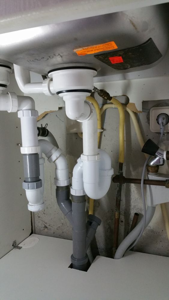

Beste klussers, volgende probleem doet zich voor: 2x sifon geplaatst en een beluchter onder in de afvoer. Bij het afvoeren van water laat de beluchter soms water door. Heb geen idee wat de oorzaak hiervan is. Gaarne jullie deskundig advies. Bij voorbaat dank!

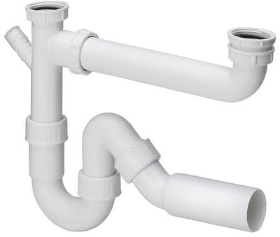

    Ik zou zelf gekozen hebben voor een belucht sifon, zie bijv. dit onderwerp.
    Volgens mij moeten die beluchters verticaal aangebracht worden.
    Je zou het nu zo kunnen oplossen:
    In plaats van de beluchter een 45° bochtje, daarin een stukje pijp (dat dus recht naar boven gaat) en daarop dan de beluchter. Zodat de beluchter én wat hoger én verticaal zit. :wink:
    Alex1200
    Kees heeft mi. met verticaal monteren gelijk.
    Denk echter de beluchter niet op deze plaats moet zitten maar hoger bij je syfon. Deze plaats is weinig effectief bij zuigend effect van wegstromend water.

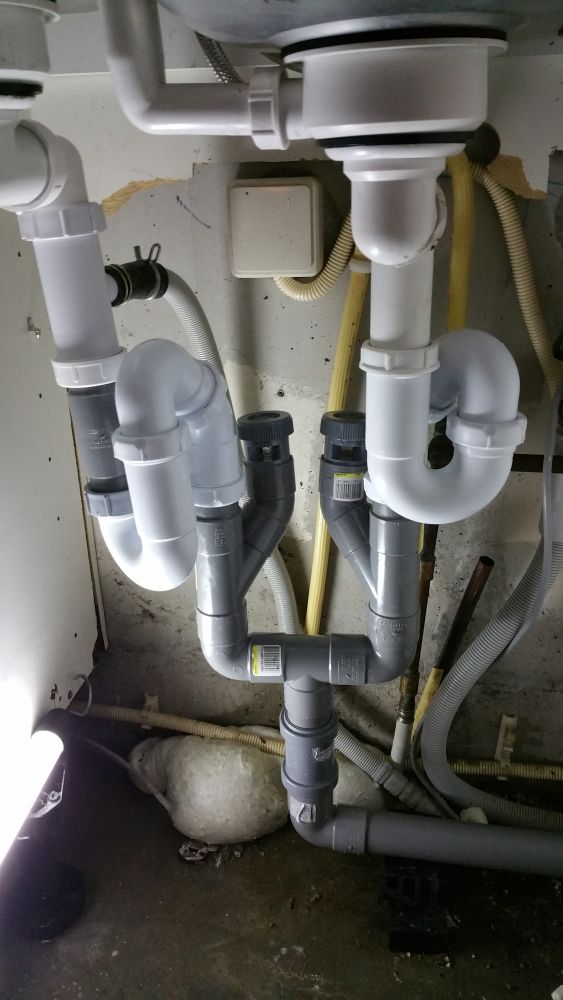

    Heb jullie advies opgevolgd. Geen lekkende beluchter meer echter de boel loopt niet goed door. Dat gaat heel traag. Wat zou ik hieraan nog kunnen doen?

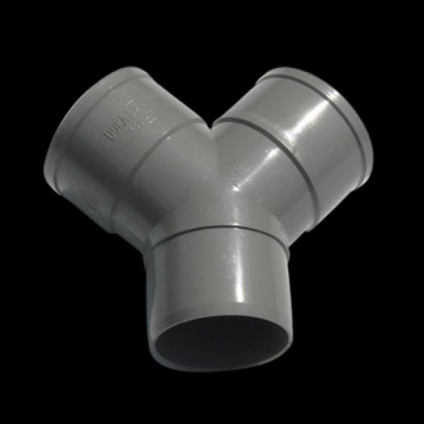

    Hm, je hebt nu een T stuk er tussen, dat had beter twee maal een 45 graden stuk kunnen zijn.
    Wat ook kan is dat verderop in de leiding een verstopping zit
    Kees
    Als het eerst wél goed doorliep, dan zal het vooral komen door de haakse bochtjes die je er nu tussen hebt gezet. Ik snap ook niet helemaal waarom je dat allemaal veranderd hebt.
    Zelf ben ik geen specialist op dit gebied, maar ik denk dat het veel te ingewikkeld is geworden.
    Wacht anders even op het advies van onze Henk253, die kan je het v-beste vertellen hoe je het beter kunt doen. :wink:

    Dubbele sifon is ook niet nodig.
    Er zijn hier speciale aansluitingen voor, met 1 sifon.
    Alex1200
    Je hebt 2 bakken;
    De bak die de grootste afvoercapaciteit moet hebben moet je zo min mogelijk "verstoren"
    Dwz breng deze stroom met zo min mogelijk weerstand naar de hoofdriolering.
    bochten = weerstand
    weerstand T- stuk rechtdoor < t stuk 90 hoek om
    weerstand over 2 x 45 graden bocht < 90 graden bocht
    weerstand leidingwerk @Hoge snelheid >weerstand bij lagesnelheid.
    Nu dan praktisch;
    Gebruik zoveel mogelijk de dezelfde diameter als waar hij "de vloer door komt" (50 mm ?)
    Leg de pijp op afschot naar de keukenkast
    Geen 2 stromen via T- stuk tegen elkaar in "laten botsen"
    Maak 1 verticale pijp waarop de ander met
    Dit zal al een grote verbetering geven
    Nog beter is om de 90 gradenbocht te vervangen door 2 van 45 graden
