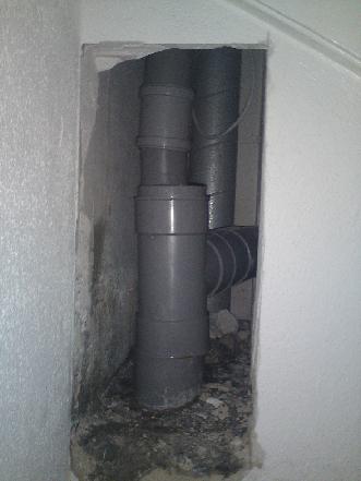

Het vervelende is na een jaar hebben we lekkage bij de afvoer van het nieuwe toilet! Wat nou wil is dat het T stuk waar het toilet op zit aangesloten is gaan scheuren (kan dat zomaar?).
Ik heb het geheel al verwijder en n of teveel ruimte er tussen..opnieuw in elkaar gelijmd echter ging het weer lekken bij een mof door niet goed lijmen.
Hieronder een foto van de situatie hoe hij nu is:
er moet dus een gat worden gevuld van ongeveer 1-2cm + de mof van het T - stuk

Wat zit er op die buis naar boven?
Zwevend toilet?
Wimpy1
De buis van boven zit de wasmachine en tevens ontluchting / hemel waterafvoer van het platte dak.

Nee, ik denk niet dat dit mogelijk is omdat er dan erg veel druk/spanning komt te staan op het geheel. en dan word het wel heel erg schuin
nu zit hij niet eens goed erop hij leunt er nu alleen op!

Deze spie past niet in de buis. Deze past uitsluitend in een sok. Je zult waarschijnlijk het geheel uitelkaar moeten zagen en alles weer opnieuw te pas maken. Eea zoveel mogelijk spanningsloos.
Succes.
Tiho
Ik zou sowieso geen lijmverbinding meer maken onderaan. Denk dat een manchetverbinding voor de rest ook iets meer spanning kan opvangen. Iets he.
Droid
Als ik zie hoe schuin het allemaal zit snap ik wel waarom het kapot is, volgens mij staat er behoorlijk spanning op.

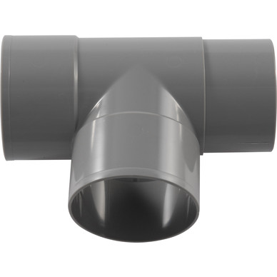

Reagerend op de afbeelding van het t-stuk: het onderste deel past wel in een buis, alleen de diameter is 60 / 70 / 80 of 100, het is namelijk een tstuk voor hemelwaterafvoer. HWA buizen hebben altijd dezelfde wanddikte waardoor de verjongde spie in de buis past. Bij riolering heb je verschillende wanddikten van de buis, een verjongde spie zal dus niet altijd passen.
Kun je niet onder de vloer komen? Dan onder de vloer afzagen, met een mof weer verlengen en dan een tstuk met manchetten er tussen zetten... die kunnen wat meer spanning (/beweging) opvangen dan een lijmverbinding.

Het stond niet ZO schuin voordat hij stuk ging, dit is gewoon een foto van hoe het nu zou zijn als ik hem er nu op zou schuiven.. Er stond ook niet veel spanning op toen ik het geheel eruit had gezaagd. maar om het weer te voorkomen moet het T stuk hoger +- 1 a 2cm
Ik ben ook onder de vloer geweest, alleen zit er nog een T stuk in de vloer gegoten. dus dat zou betekenen dat ik het stuk PVC uit dat T stuk moet halen zodat ik hem op die manier kan verlengen maar dat lijkt me ook strak plan... Stel dat het fout gaat moet ik de hele vloer eruit halen. en alles opnieuw aanleggen..

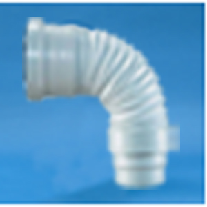

Anders wellicht iets in de flexibele 110mm sfeer zoeken:
Flexi bocht manchet
Flexibele pvc bocht manchet voor lastige bochten , te verdraaien tussen de 0*/30*(bruine ma/s) en 0*/90*(grijze 2xma).

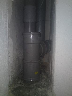

Ik ben naar een sanitair zaak gegaan en daar hebben ze me het volgende aangeraden.
alles doormiddel van manchet aan te sluiten.
een T-stuk met 2 keer manchet 1 naar rechts en 1 naar boven en een spie van 110mm naar beneden.
voor het stuk uit de vloer een manchet naar het T stuk.
voorlopig zit het dicht.
hierbij nog een foto...
Bedankt iedereen die meegedacht heeft!
heb het nog niet op waterdichtheid getest, dat word morgen avond pas.
Droid
Ziet er weer goed uit! Mooi dat het weer dicht zit. Verstandig om manchetten te kiezen, die kunnen iets werking opvangen.
