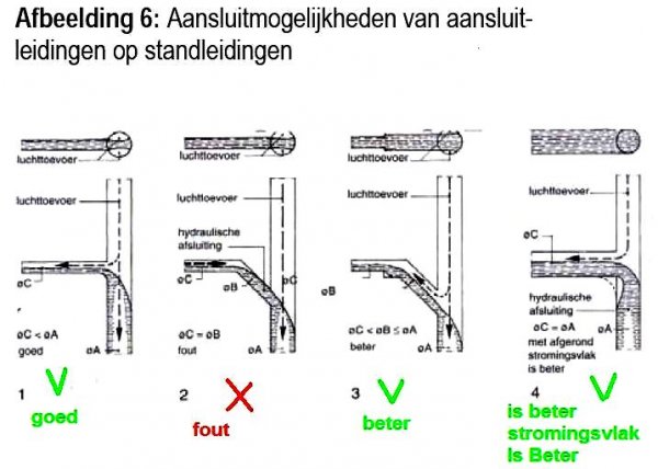

Binnekort ga ik een badkamer bij mijn zus realiseren. De vloer heb ik eruit gesloopt. Het oude leidingwerk(lood?) Heb ik afgekoppeld. Nu ben ik toe aan het plaatsen van een nieuw t-stuk op de standleiding(oude is gesneuveld).
Dit word een 110-50-110. Ik heb begrepen dat dit een haaks t-stuk moet zijn. Hieronder een afbeelding van de indeling.
De aansluiting op de standleiding moet gelijk na het t-stuk met 2x 45graden over de gang naar de badkamer. Is dit een probleem qua beluchting/ontluchting?

Je kan ook de T-stuk van je wc met spie eind uit voeren.
zodat je die in de T-stuk 110x50x110 (110x75x110) zodat deze 7 cm hoger komt te zitten.
je zou het eerste stuk ook 75 dan verder met 50.
die 45 graden kan bij dunne maat problemen geven.

Helaas is het t stuk van de wc al een spie-mof. Het oude leidingwerk was ook 75 en zit in de onderste laag van de betonvloer. Vandaar dat ik helaas met 2x 45 graden wat omhoog moet. Ik kan proberen om de 2x 45 graden in 75 uit te voeren en dan een verloop naar 50 realiseren. Dit zal waarschijnlijk ook beter zijn voor de ontluchting.
Is het leidingwerk in de badkamer zelf Ok? Dit word dan allemaal uitgevoerd in rond 50.
Henk253
Als je zo aan sluit als tek: 3 en de exentrische verloop boven in zet dan kan gewoon met 45 graden y-stuk 110x75x110
dan heb je maar 1 45 graden 75 nodig.
de rest kan in 50 mits niet te lang is.
