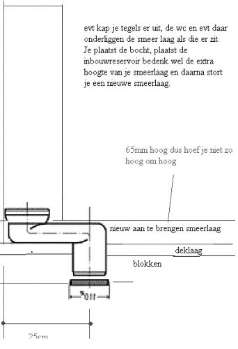

Daar heb je speciale sprongen voor, deze hoef je niet heel diep te hakken, en past vrijwel altijd.

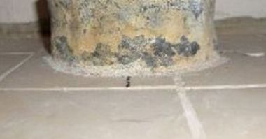

Plaats eens een foto van je situatie, ook ligt er aan welke materiaal de afvoer is gemaakt.
Die sprong bochten gaan zo 7cm in de vloer en zijn ook afhankelijk hart afvoer tot muur.
Mijn fototoestel is kapot maar ik zal het proberen te omschrijven.
In de bestaande situatie is de afstand van hart afvoer tot muur 20 cm.
Straks komt hier een inbouwresevoir + afwerking voor (weet niet precies hoe breedt dit gaat worden maar iets van 15-20 cm denk ik?)
De bestaande afvoer is van pvc en de vloer is granito, geen idee hoe dik deze is. Over de granito vloer komen nieuwe tegels dus de vloer komt wel iets omhoog.
Het probleem is ook dat ik niet weet hoe dik mijn vloer is, beetje lullig als ik in het verlaagd plafond van de onderburen uitkom. Maar zou 7cm een probleem zijn?
Als die vloer granito is dan is die afvoer van lood overgaand in gietijzer.
In die loden stut zit dan een closet afvoersok.
Onder de granito vloer zit een laag gewoon cement. zodat je wel ruimte hebt voor een sprong bocht.
