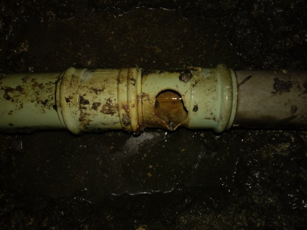

Ik ben voorbereidingen aan het treffen zo ook voor de afvoer voor de gootsteen ivm nieuwe keuken.
Nu loop ik tegen het volgende probleem aan.
De pijp rond 40 die door de vloer heen gaat die aangesloten zit op het riool zit los.
Dus ik denk ff zien wat dat kan zijn, niets is minder waar ik trek dat pijpje zo uit de vloer vandaan. Het stukje was maar 20 cm wat er uit kwam. Ik de zaklamp erbij en in het gat kijken ik zag niet veel dus heb het gat groter gemaakt. Tot mijn schrik zie ik ongeveer op 75 cm diepte een kapotte riool buis. Hier word ik echt niet bij van het zijn 2 sokken die aan elkaar zitten maar dit zal er ongeveer ook al 40 jaar in zitten (ouderdom woning). Ik heb het idee als ik aan deze pijp begin te morgen dat ze zo kapot zijn. Maar hoe kan ik dit dan weer goed krijgen zodat er in de keuken weer een normale afvoer komt??
Groet

Het oude tstuk ertussen uit zagen dan tstuk met rubbers nemen en een schuifsok met een stukje buis en dan het niuwe t stuk monteren
Is het niet beter om alle twee moffel er tussen uit te halen? En dan op de twee pijpen iets fabriceren met een t stuk, pijp en moffen?
Ik roep maar wat 🤐
Ik heb al geprobeerd om die twee moffen te draaien maar die zitten echt vast 😥. Even denken als mij, door zagen en dan proberen die moffen er af te tikken ?

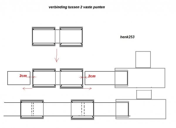

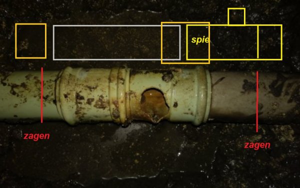

Idee werd al door @Marcn88 gegeven maar ik heb even een tekening gemaakt voor het idee.
Alles met manchet verbinding maken.
Oude systeem zit met rubberring en die zitten behoorlijk vast vandaar dat je ze niet kunt draaien.
Als je geen T-stuk met spie eind kunt krijgen dan zo uit voeren.

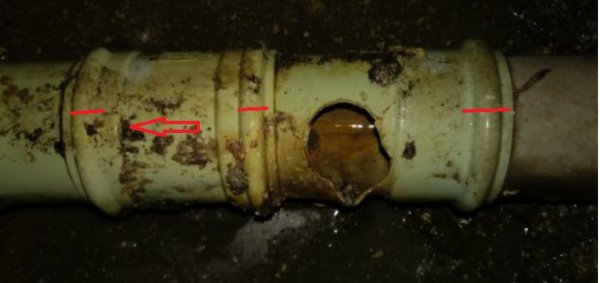

Ik begrijp dat de moffen er niet af zullen vandaar ik moet zagen. Henk253 zoals ik je tekening volg geef je aan het t stuk te verleggen meer naar rechts. Moet dit ? Ik wil geen bet weter zijn maar dit lukt niet volgens mij. Ik kan al heel moeilijk door get gat komen om te werken ook kan ik het gat niet groter maken want ik zit in een betonnen "put". Optie links zagen, hier een mof op dan hierop een stukje pijp hierop t stuk weer stukje pijp dan weer mof en die weer op de bestaande pijp. Echter vraag ik me af hoe krijg ik de laatste mof op de pijp ??
Maak eens een foto hoe jij die situatie ziet om te werken dan ken ik ff gaan bedenken hoe je beste kunt doen.
dit is een dunwandige riolering met kleine t-stuk.
welke maat is liggende leiding?
Anders gewoon onder de vloer kruipen plastic onder de vloer en regen pak aan.
je zaagt de rubbers geheel door en je schuift de sok naar achteren, dan pak je de t-stuk er tussen weg.
op die zelfde plek komt een t-stuk met spie, en als buis die links zit kunt bewegen dus overzij dan kan daar een sok op en die kan je naar dat t-stuk schuiven.
wil dat op zij schuiven niet dan moet je weer met 2 sokken gaan werken.

Ik ga vanmiddag eerst de sokken doorzagen dan weet ik de maat, dan materiaal halen en dan moet het goed komen. Mijn vrouw ook weer blij krijgen allemaal riool mugjes in de woon kamer. Maar dan nog een vraag, de sokken komen dan niet in zijn geheel om de pijp heen klopt dit?
En als alles lukt dan ook zand er weer onder en over de pijp heen ??

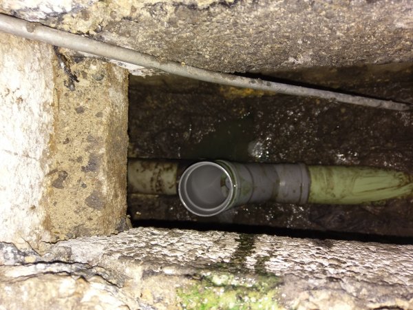

Ik hoop dat de foto duidelijk is.
Maar de klus is geklaard, met dank aan Henk253 die zeer duidelijke tekeningen heeft gemaakt. Natuurlijk ook Marcn voor zijn ook belangrijke bijdrage.
