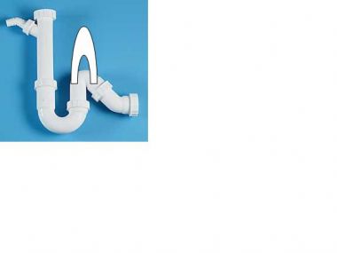

Mijn gecombineerde afvoer van gootsteen en vaatwasser loopt slecht door.
De sifon is helemaal schoon, ik heb een tuinslang op de afvoer na de sifon gezet om een evt. verstopping te verhelpen, er is echter geen verstopping. Ik vermoed dus een beluchtingsprobleem. Het stukje pijp NA de sifon is een stuk langer dan op de foto, de 45 gr. bocht die weer omlaag gaat richting afvoer zit ter hoogte van het pijpje van de vaatwasser, zou dit het probleem zijn?

Denk toch een beginnende verstopping waardoor lucht slecht omhoog kan en een soort ontluchtingsprobleem ontstaat.
De vaatwasserwater; loopt die ook slecht weg? Zo ja, hoe merkt u dat?
GG25
Vaatwasser idem, het water komt omhoog de gootsteen in en loopt dan langzaam weg.
Ikzelf heb het vermoeden dat de waterkolom in de sifon te hoog is vergeleken met de ruimte erboven, zoals al gemeld is de omhooggaande buis na de sifon erg lang voordat deze weer naar beneden gaat de muur in.

Kan je hier een tekening of foto van plaatsen? In principe maakt dat niet uit; wet van de communicerende vaten o.i.d.

Zo ziet het er ongeveer uit.

En hoeveel cm zit de wasbakbodem nog boven die witte bocht?
GG25
10 - 15 cm? Lastig, aangezien ik niet thuis ben nu.
Fiesiekus
15 cm zou in principe genoeg waterdruk op moeten leveren om via die bocht te passeren. Maar als zich daar lucht ophoopt, heb je wel een probleem.
Ik houd het, vooralsnog, op een beginnende verstopping stroomafwaarts waardoor lucht zich ophoopt en de doorstroming belemmert.

Zo ziet het er in het echt uit.
Gisteren de sifon verwijderd en de afvoer van de gootsteen rechtstreeks aangesloten, het water loopt er normaal uit, wel borrelend geluid.
Ik zal vanavond controleren of er voldoende afschot is in de horizontale leiding achter de sifon.

Dit wijst, denk ik, toch wel op een gedeeltelijke verstopping stroomafwaarts.
Verder ziet 't er op de foto niet heel "ongewoon" uit of zo.

Loopt leiding onder vloer en heb je een kruipruimte? De meeste keukenverstoppingen bevinden zich in de leiding onder de vloer. Kijk daar dus ook even, als het kan, hoe die horizontale leiding ligt. Het komt vaak voor dat deze leiding niet, of onvoldoende gebeugeld is.
GG25
Ik heb de horizontale leiding, loopt op de vloer, onder de keuken, gecontroleerd, die loopt goed. Ik heb er 1 liter 96% zwavelzuur ingeschud en na een minuut of 5 begon er van alles te borrelen en kraken in de leiding en was de verstopping opgelost en verholpen.
