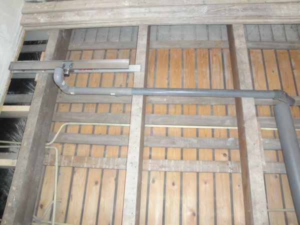

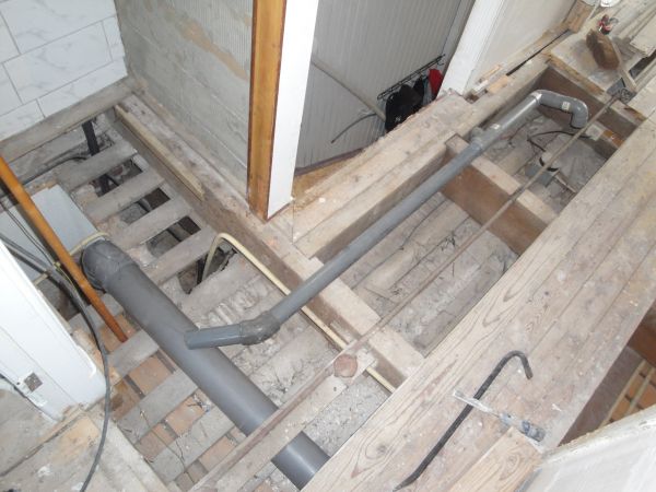

Hierbij wat foto's van de situatie..

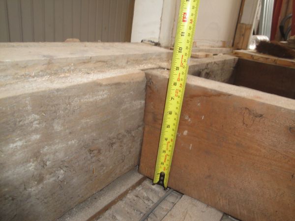

Ik heb gelukkig de ruimte om de afvoer daar te plaatsen waar de balk gedragen wordt. De balk is terplekke half ingekeept. Kan ik daar dan een gat maken om de afvoer te plaatsen?
Andere optie wordt om de afvoer in de betonvloer op de lewisplaten te storten, maar deze wordt dan erg hoog, en dus ook een stuk zwaarder..

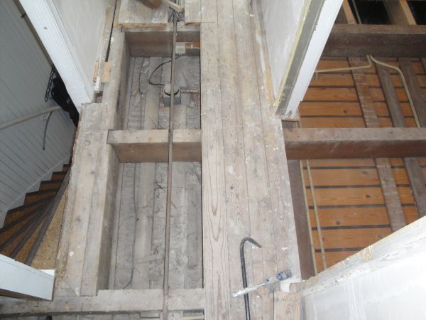

Waar wordt de balk dan gedragen? Waar zit die inkeping?
Volgens mij kan je de afvoer op deze plek in (het midden van) de balken maken, volgens het advies van Hessie met multiplex.
Remco1973
Ehm... hoe zet ik de foto's in het topic? (ben hier nog niet zo lang...)
de balken worden gedragen door de balk die weer rond het trapgat zit:
dus dan zou ik de afvoer kunnen plaatsen waar ik hem nu op de balk heb liggen?
