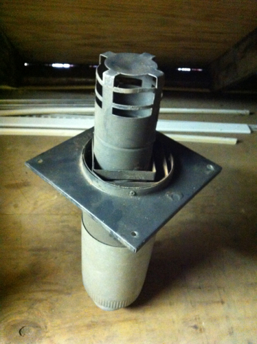

Buiten op de gevel heb ik een afvoerpijp van de CV. Deze is erg verweerd en lelijk geworden. Het liefst zou ik deze zelf vervangen.
Mijn vraag is: Kan dat ik zelf doen? Is het enkel het rooster wat ik los kan halen, of moet ik dan ook aan de kunststof buizen van de CV gaan rommelen? (wat ik liever niet zelf doe)
Ik heb een foto meegstuurd welke ik via Google vond. Ik wil dus enkel het metalen gedeelte vervangen
Obelix2
Specialist Witgoed
Je kunt het zelf doen, je zult idd ook even aan de rookgas afvoer bocht en de pvc bocht moeten werken.
Maar kan makkelijk zelf.
Xr8
Zorg dat je muurdoorvoer afloopt naar binnen in geval van een hr ketel. Als je rookgasbochten los haalt dan is het verstandig om in ieder geval de blauwe lippenringen te vervangen om rookgaslekkage te voorkomen.
Succes.
