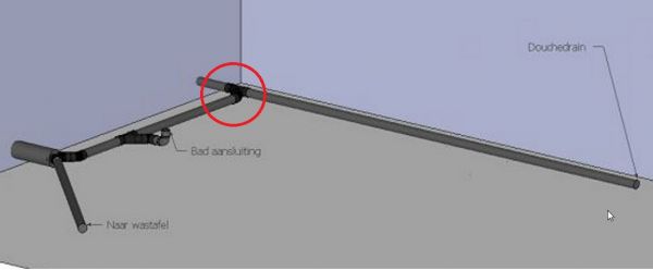

Afvoer badkamer correct gemaakt?
Blueone
  • #21

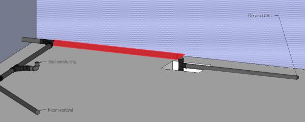

Even een klein vraagje nog, zou het rode deel op deze afbeelding ook 40mm rond mogen zijn?
Henk253
  • #22
Dat kan 40 worden maar dan moet het bad er af.

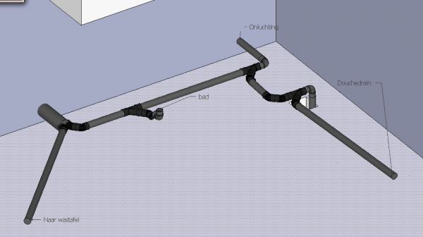

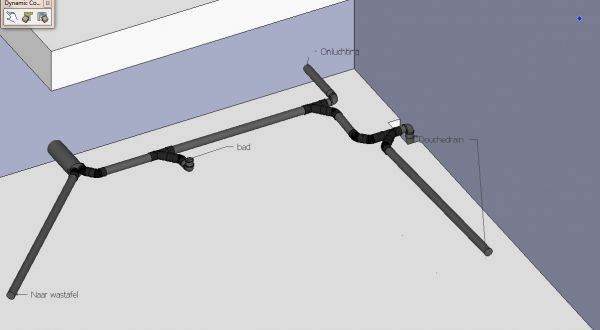

  • #23
Vandaag weer veel zitten proberen maar ik kom niet op de goede hoogte uit. Na wat experimenteren heb ik de volgende 2 opties in elkaar gelegd:
Volgens mij kloppen deze beide kwa doorstroming en beluchting, enkel vroeg ik me af of ik het Y stukje in de richting van de beluchting moet leggen of richting het bad.
Henk253
  • #24
Ik geef het op heb nu al meerdere keren gezegd bad er af maar je blijft dingentekenen met bad er op.
heb je trouwens al wat in de vloer zitten dan want ene moment zit afvoer midden in vloer getekend dan weer begin vloer.
Dan kan je ook de vloer open kappen en de dikke leiding die naar de spouw loopt je laten zakken en daar alle leiding werk op aan te sluiten en dan de andere leiding als ontspanning te gebruiken.
Succes
Blueone
  • #25
Bad eraf gaat niet lukken omdat ik geen nieuwe ontluchting kan maken naar het dak, de vloer volledig open kappen gaat ook niet omdat er vloerverwarming in zit en de meterkast zit eronder. De tekening is niet 100% op schaal, vandaar dat de afvoer telkens op een iets andere plek zit.

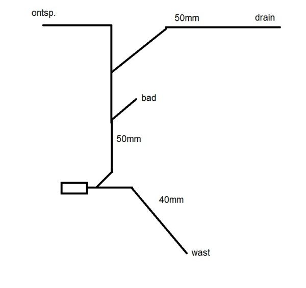

Henk253
  • #26
bij de eerste op stelling zit T-stuk verkeerd om en had beter op deze manier aan gesloten moeten worden
Blueone
  • #27
Oke, maar wat is het verschil dat de oorspronkelijke situatie wel werkt (er vanuitgaande dat het Y stuk wel goed gemonteerd zou zijn) en deze niet? er zijn geen tegengestelde stroom richtingen en ook is er boven in de leiding ruimte voor de ontluchting.
https://www.klusidee.nl/Forum/userpix/100318_optie9_1.jpg
Henk253
  • #28
In werkelijk heid kan ik preciese situatie niet zien bij je.
Je gaf aan dat oude situatie eerste tekening door loodgieter was geplaatst maar geen inloop douche had want die wou je maken.
Schijnbaar zat daar een douche put die met een dunnere leiding was aan gesloten.
en als je je bad gebruikte liep dat eerst wat terug richting ontspanning en afvoer en daar na liep het weg.
Nu heb je een afvoer naar beneden gelegd en als je bad gebruikt gaat dat ook die richting naar toe, en het gaat via die afvoer naar beneden en het gaat dan hevelen het bad en word belucht door je ontspanning.
Daarom zei ik bad er af en een ontluchting plaatsen zodat het bad goed leeg loopt.
Ook kan het wezen dat bad afvoer lager zit dan hoofd afvoer die in de muur gaat waar wastafel ook op zit.
