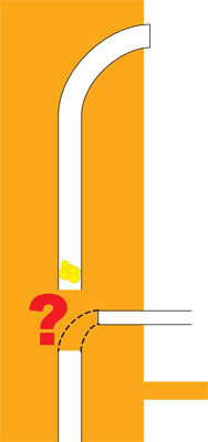

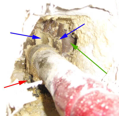

Ik wil graag mijn wasmachine (Bauknecht wa6900) op zolder aansluiten. Nu zat hier een speciale afvoer op zolder (40mm kwam uit de muur) echter is deze dicht gepurt, iets eronder komt een 32 mm buisje uit de muur. Deze is hoogst waarschijnlijk aangesloten op de afvoer en loopt verder richting de ketel.
De oude afvoer werkte dus niet meer, en daarom heb ik besloten er een aftakkig op de 32mm buis te zetten. Dit is een t-splitsing onder een 45 graden hoek met daarboven nog een 45 graden bochtje. De buis gaat als 32mm omhoog een het laatste stukje is 40mm zodat de buis erin past.
Nu heb ik de wasmachine getest door een beetje water erin te laten lopen en vervolgens leeg te pompen en toen borrelde het water bij de ketel omhoog.
Een beetje op internet gezocht en hier werd verteld dat dit een luchtprobleem kan zijn. eventueel kan ik nog een extra buis voor ontluchting erbij kunnen plaatsen, evt ergens iets dikker maken ofzo.
Zo ja, waar een extra buis te plaatsen? voor of na de nieuwe aftakking? of als t-spliting aan de bovenkant van mijn nieuwe afvoerbuis?
of gaat het gewoon niet lukken met 32mm? dan moet ik de muur open bikken hopen dat ik er een 40mm buis aan kan zetten.... liever niet.
maar ja het moet natuurlijk wel gewoon goed zijn :)
alvast bedankt!
groetjes, mano
