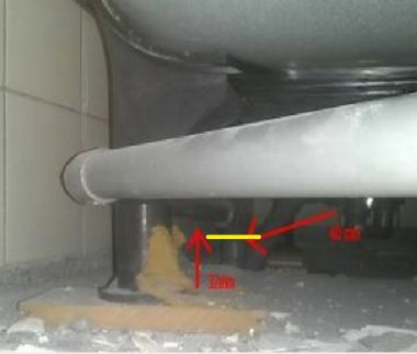

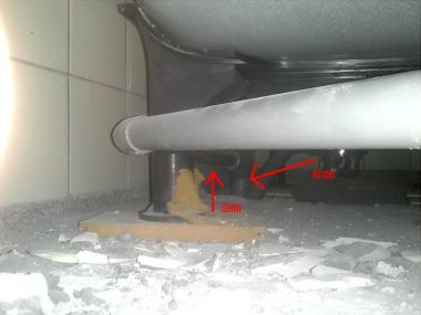

ik heb mijn afvoer voor de nieuwe Keuken onder mijn bad zitten.
nu is dit niet zo een probleem, wat wel een probleem is:
Er loopt een bestaande afvoer uitgevoerd in 32mm.
nu weet ik dat dat 40mm moet worden. voor een vaat/wasmachine en gootsteen. ik kom er alleen niet omheen om 20cm lengte in 32mm te behouden voor dat deze naar 40mm gaat. geeft dit problemen of kan dit?

Let wel deze foto is door een mangat van 30cm bij 20 cm gemaakt door de muur vandaar dat ik niet bij de bocht kan met het y stuk. maar wel 20cm er voor

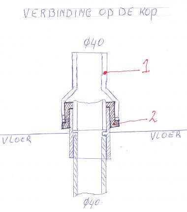

Kan je geen gat maken voorkant van het bad en evt zaag je net boven de mof van de bocht door en plaats er een R.O ring over met een overgangstuk (mantel) en bocht.
hier onder staat een idee hoe je zo`n overgangstuk over een mof schuift,
Je ziet een sok maar dat is het zelfde als een mof.
1= mantel
2= R.O ring
Deze ring schuift om de mof, en niet om de buis.
Je zaagd de bovenzijde van de bocht weg.
Zodat je een 40mm aansluiting krijgt en geen last hebt van verstopping.

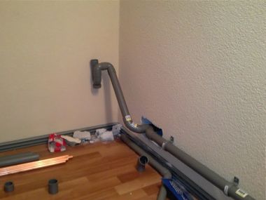

Gelukt. nu laten drogen en morgen testen.
Komt de volgende vraag.
Kan dit zo? scheelt een paar bochten en zo heb ik wat meer ruimte bij de zwanehals voor e.v.t. verstoppingen makkelijk te kunnen verhelpen

Had je zo zoals ik gezegd heb onder het bad aan gesloten of heb je dat stukje 32mm buis er tussen zitten.
Waarvoor zit daar een sifon is die voor de vaatwasser dan wil dat niet?
En zo krijg je er geen keuken tegen aan meestal zit hier maar 4 cm ruimte achter de keuken
Het is voor de vaatwasser,
owja en op de zwanehals komt nog een pijp van 20 a 30 cm
Dit is een loos hoekdeel expres omdat ik er in de toekomst bij wil kunnen. (dus geen kasten).
Je hebt ook met dubbele tuitjes en je kan de vaatwasser slang ook verlengen.
Zo als je nu hebt met 20-30cm buis dat ken niet vaak zit boven de sifon 60 cm buis.
Ook heb je een demontabele sifon die je ook gemakkelijk schoon kan krijgen.
als er een keuken komt heb je ook een installatie tekening waar de leidingen komen gaat.
