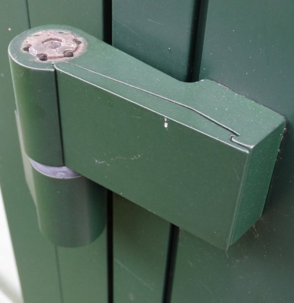

Op de alu buitendeur van onze aanbouw zitten 4 scharnieren die ik (na 15 jaar gebruik) wat wil bijstellen.
Op de scharnieren zitten afdekkapjes met de naam 'Fapim', dus ik neem aan dat ze van dit merk zijn. Heb bij de fabrikant op de site gezocht (en op google al duizenden afbeeldingen bekeken) en scharnieren gevonden die er op lijken, maar toch net anders zijn.
Kan iemand mij vertellen hoe ik ze af moet stellen ?

Misschien op dezelfde manier als in dit topic?
Heb je aan de binnenkant ook een schroef?

Hallo IJkenhout,

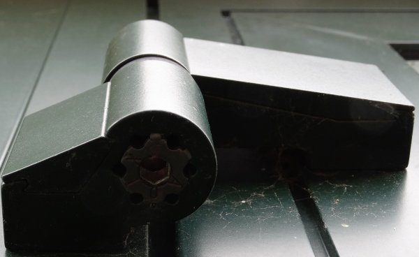

Bedankt voor je reactie en nee, ik heb alles grondig bekeken maar geen schroef of spietje o.i.d. gevonden waar de afdekkapjes mee vast zitten; heb dus ook geen idee hoe die er eventueel af zouden moeten als er iets achter zit om in te stellen. Het lijkt wel of ze er voor de montage van de scharnieren al op gezet zijn, maar dat lijkt me onlogisch.
In tegenstelling tot de scharnieren uit het genoemde topic, zitten er bij mij zowel onder als boven een soort schroef waar een 6mm imbus in past. Nu kan ik daar wel lukraak aan gaan draaien, maar dat doe ik liever niet, zeker gezien het feit dat er 4 scharnieren aan de deur zitten.
Heb je misschien nog andere ideeën ?
Alvast bedankt voor het meedenken.
Willem.
Kunnen de afdekkapjes er niet naar boven afgeschoven worden ?

Willemmeister
Nee, dat lukt niet. Er is er 1 met een klein beetje speling, kan een millimeter op en neer, maar verder niet en de rest zit muurvast. Heb ook geprobeerd met een dun pennetje in de gaten waar het kapje in valt te prikken, maar er zit nergens beweging in.
Heb intussen ook geprobeerd de fabriek en de agent voor de benelux te mailen, maar die zijn voorlopig nog een week met vakantie.
Iemand misschien nog een idee ?
Willem.
Toch zou dat klepje eraf moeten kunnen, anders zijn de schroeven onbereikbaar.

Beste Willem en Jan, hoe is dit afgelopen? Ik zit met hetzelfde probleem/dezelfde scharnieren. Ik heb al uren documentatie gezocht en bekeken, ook catalogus van producent maar daar staat niet dit model tussen zonder de verborgen inbus borgboutjes. Dekseltjes kun je een stukje omhoog of omlaag tikken maar onvoldoende om bij bevestigingsbouten te komen.
