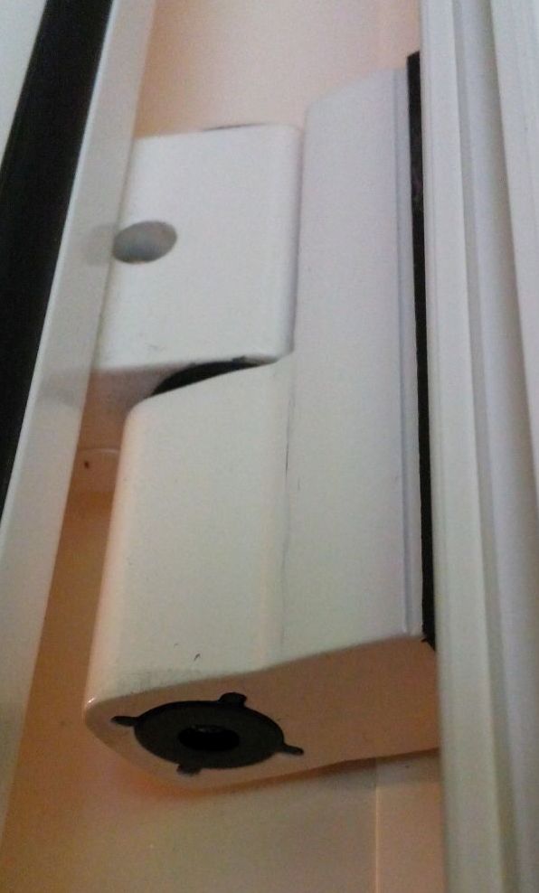

Bij een kunststof voordeur wordt het wat lastig de deur op slot te draaien. Bij het iets optillen gaat het wel weer soepel. De scharnieren moeten dus wat strakker gezet worden.
In dit topic lees ik dat achter het afdekkapje een stelschroef zit. Hoe krijg ik dat kapje er subtiel af? Het lijkt op de foto dat dit geklikt zit. De deur is niet van mij ;)
En waar zijn de andere twee (stel)schroeven voor? Aan de zij- en onderkant.

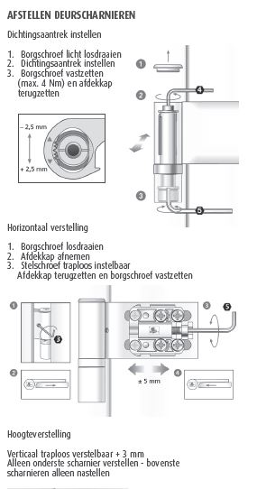

Bij de geopende deur zie je op het bovenste scharnierdeel een schroef. Hiermee zit de afdekkap vast. De kap kun je hierna wegschuiven, zodat je bij de stelschroeven kun komen.
Let erop dat het gewicht volledig op het onderste scharnier moet rusten. Boven is de hoogte vrij (0,5 tot 1 mm)en stel je uitsluitend links en rechts.
De onderste schroef is de hoogteverstelling. Bij het onderste scharnier deze dus heel iets omhoog draaien.
