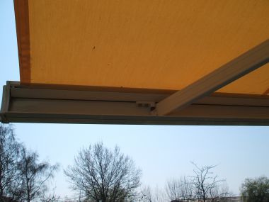

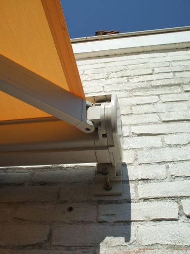

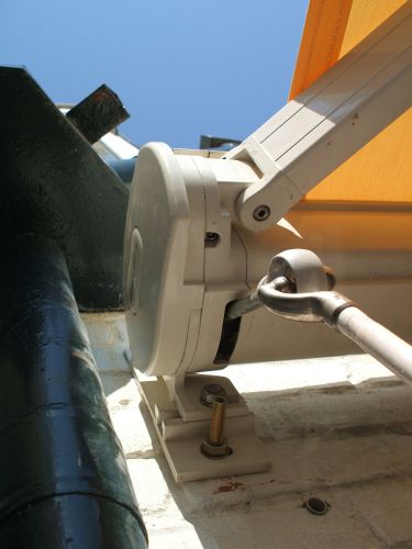

Wil iemand mij helpen met het volgende.
Ik heb een tweedehands sunmaster scherm gekocht, 3 jr oud.
Opgehangen aan de muur, waterpas.
Bij het volledig uitschuiven hangt het uiteinde niet waterpas.
Eigenlijk zou het scherm ook wat steiler naar beneden moeten gaan.
Nu zie ik wel aan beide kanten een inbusbout zitten, maar als ik hier aan draai gebeurt er niets.
Zie ook de foto's.
Iemand een tip???
Groet, Jeroen.
Kluske
Hallo Jeroen, de inbus bouten aan de onder kant zijn wel bedoelt voor de afstelling, hier mee kun je het scherm hoger en lager stellen.
Kijk eens hoe de zijkap is bevestegd hier achter zit waarschijnlijk een borg bout die het geheel borgd zodat het scherm niet zomaar van zijn afgestelde positie kan gaan.
