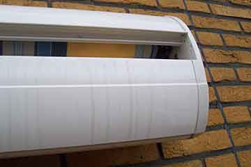

Hier is het eindresultaat te zien als de kap volledig is ingeschoven:
En hier een close-up van het resultaat:

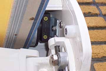

De hoogte van het scherm is versteld door eerst de moer los te schroeven, om daarna met een inbussleutel de hoogte te veranderen (bij schroefdraad dus):
Bij het inschuiven van het scherm, komt de voor(afdek)plaat van het scherm tegen deze knop aan te lopen en wordt daardoor naar onderen gedrukt:

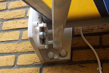

Hier zijn de extra stelschroeven waarvan ik denk dat ik er iets mee
moet doen:
Nog een foto die alle stelschroeven bevat:
Resultaat en dus het probleem:
Kap sluit dus niet goed na verandering hoogte van zonnescherm (schuift
niet meer helemaal in en wordt naar onderen gedrukt).

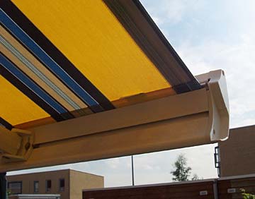

  1. Ik heb het scherm helemaal uit gehad toen ik het aan het verstellen ben geweest. Zoals op foto 3 te zien is, heb ik het van een bijna uiterste kant (was toen horizontaal) naar een halvewege het tabdraad gedraaid om een gelijke schuinte te krijgen als mijn buren.
    Mijn gedachte was dat als er tabdraad is wat het mogelijk maakt om de schuinte zoveel te verstellen, dat dit dan zonder problemen zou kunnen.

De kap moet inderdaad over de (witte) nylon knop heen vallen en doet dat nu niet. Loopt er nu tegenaan en wordt dan naar beneden gedrukt.
Ik heb de zonnewering ook weer afgesteld gehad zoals die was en toen ging hij wel over de nylon knop, maar ook toen sloot de kap niet meer goed aan tegen de cassette. Als ik weet hoe ik de kap weer sluitend aan de cassette kan krijgen, ben ik al blij.

Als je aan dezelfde verstelling draait als waar je eerst aan gedraaid hebt moet je hem i.i.g. weer sluitend krijgen.
In de wat duurdere schermen zit een grotere nok waar hij overheen glijdt zodat hij beter sluit.
Die andere boutjes die je ziet in dat zwarte zijn volgens mij de bevestiging van de lagerschalen.

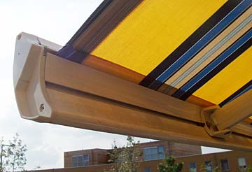

Ik bedoelde dus geen foto van de tweede arm maar de het uiteinde van de armen dwz het gedeelte dat naar buiten gaat. :wink: :oops:
Micheng
Een foto van de arm aan de kap dus?
Ron321
Inderdaad.
Micheng
Van beide uiteinden (links en rechts dus van de kap) heb ik een foto gemaakt en komen er dus z.s.m. aan.
Kees
Ze staan er weer! :wink:

Ik heb alle foto's gezien alle teksten gelezen en tot de conclusie gekomen dat je een ding bent vergeten en dat je de voorlijst opnieuw moet af stellen.
Wanneer je de hoogte van het scherm wijzigt, dan moet meestal ook de positie van de voorlijst veranderen. Dit doe je als volgt: doe het scherm helemaal open en verander de motor afstelling even zodat het doek helemaal slap hangt, dit ga je wanneer je klaar bent weer terug zetten.
Zet aan de zijkant van de voorlijst bevestiging een streepje met een potlood, dit is de gebogen schaal waar mee de armen aan de voorlijst vast zit, zodat je weet dat daar de schaal moet blijven. Draai nu de twee m10 moertjes los en schuif de voorlijst iets naar boven ten opzichte van de armen.
Zet de moeren weer vast en doe dit ook aan de andere zijde. Voordat je de motor weer afstelt: probeer even of het scherm nu wel goed sluit.
