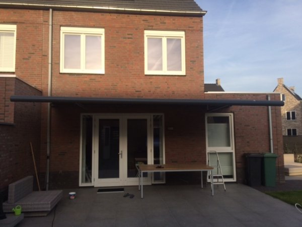

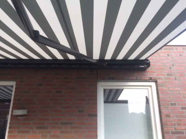

Ik heb sinds kort dit zonnescherm gemonteerd en zoals je kan zien op de foto hangt deze aan de rechterkant ongeveer een 10 cm lager dan de linkerkant. Ik heb dan ook al de de schroef losgemaakt en wat met de arm bewogen maar het scherm blijft afhangen. Heeft iemand hier ervaring mee hoe ik deze kan afstellen :) Alvast bedankt!

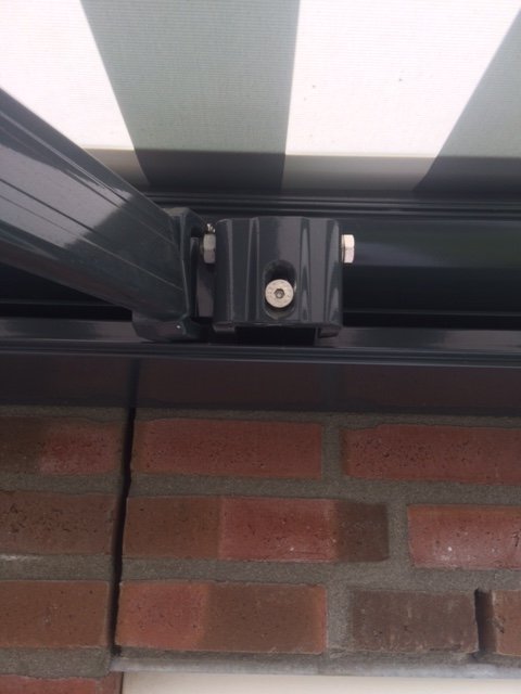

Als je de rechtse bout (steeksleutel 17) losdraait kun je met de inbusbout waarschijnlijk de hellingshoek stellen. Dat gaat makkelijker als iemand de uitvallijst (het deel dat scheef hangt) even iets optilt zodat de spanning/kracht er vanaf is.

Bedankt voor je reactie. Ik heb dit vandaag geprobeerd. Zowel de rechter als de linker moer en de zeskantmoer losgedraaid. Ik krijg er geen beweging in. Zie ik nog iets over het hoofd?
Rechte bout los draaien,de inbusbout eruit draaien,daar achter zit nog een inbusbout daar kan je het scherm mee stellen
