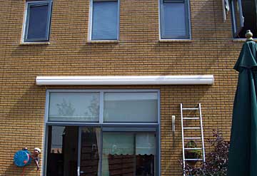

Hoi, Micheng,
De motor in jouw scherm zit, wanneer je met de gezicht naar de muur staat aan je rechter kant.
Op het gedeelte wat uit de bovenbuis steekt, zitten twee witte inbus schroefjes deze zijn voo de afstelling van de motor. Wanneer je goed kijkt kun je ook zien welke schroef voor welke draairichting is.
Probeer eerst maar eens de afstelling voor naar binnen draaien iets verder door te laten lopen misschien sluit het scherm dan al wel goed, zoniet dan kun je altijd nog de voorlijst veranderen.

Aha,
Daar zijn dus die 2 extra stelschroeven voor. Je bedoeld toch die 2 gele inbus-stelschroeven in het zwarte blok. Zie foto 5 van 14-8-06.
Daarop staan per stelschroef inderdaad een + en een - aangegeven. Beide overigens in verschillende richtingen maar daar kan ik mij wel iets bij voorstellen.
Dus beide richting dus + kant draaien, neem ik aan.

Indien je naar plus draait gaat het scherm verder dicht of de andere schroefje verder open. Ik dacht dat het witte stelschroeven waren. :oops:

Het is gelukt!
Ik heb exact gedaan wat Kluske aangaf en voila: "klaar is kees". Of beter klaar ben ik.
Ik schok nog wel even toen het uitgeschoven scherm niet meer naar binnen wilde. Kreeg om de een of andere manier geen stroom.
Wat met de voorlijst geschud en toen deed hij weer. Los contactje ergens, denk ik. Maar dat geeft nu niets. De voorlijst sluit weer goed tegen de cassette.
Wilde nog een foto maken van het eindresultaat maar jullie geloven het zo vast ook wel én het heeft geen zin klusidee Kees onnodig werk te bezorgen om een foto erop te zetten.
Dank aan allen die mij van hulp hebben voorzien.

Blij dat het gelukt is, en bedankt voor je "eind"bericht.
Foto is welkom hoor!
Kees
  • #27
Foto is geplaatst. :P
