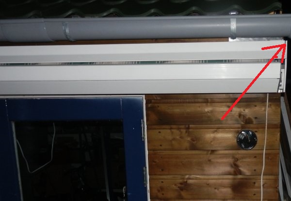

Ik heb een knikarmscherm gemonteerd aan mijn schuur
Probleem waar ik alleen tegenaan loop is dat het doek niet gelijkmatig wordt opgerold.
Terwijl hij links helemaal keurig strak tegen de kap aan draait blijft hij rechts een eindje open staan.
Hier kun je zien dat hij rechts een paar cm open blijft staan.(aan die kant zit ook de motor)
De motor bijregelen heb ik al geprobeerd en dat werkt niet, met de hand even helpen zodat hij minder strak aan de motorkant oprolt dat gaat wel maar probeer dat een ander maar eens uit te leggen. :?
Hoe kan ik het scherm verstellen zodat hij links en rechts even ver oprolt?
Kan dat door het verstellen/verschuiven van de armen op de voorste rand of moet dat op een andere manier?
Ik moet er wel bij zeggen dat het een scherm was van 5m welke ik heb ingekort naar 4m20.
Wel heb ik de linkerarm weer precies op dezelfde plek gemonteerd en aan de kant waar ik een stuk heb afgezaagd heb ik opgemeten op hoeveel afstand hij van de hoek gemonteerd zat en dat zo ook weer in de afgekorte versie gemonteerd.

Draait het doek om de onder-of de bovenzijde van de buis?

Bovenzijde, maar makkelijker zou de onderzijde zijn dan blijft hij nl. ook vrij van de kap.

Ook geklooid maar bij ons sloot het scherm beter toen ik deze bovenlangs heb opgedraaid. Wel handbediend.

Ik ben gisteren al met het afstellen van de armen begonnen.
Ik had een handleiding gevonden hoe je deze af moest stellen maar na tig keer in/uit nog steeds niet goed dus vandaag nog maar eens proberen nu het minder warm is.

Hoe is het doek ingekort?
Heb je het van 1 kant afgehaald of van beide zijde evenveel.
Dan kan het ook nog aan liggen hoe de zijkant van het doek is afgewerkt!!!

Aan beide kanten zit dezelfde naad, even breed en even dik.
Gisteren nog geprobeerd wat bij te stellen maar helaas geen resultaat.
Ook onderdoor laten lopen gaat niet want dan komt alles lager te hangen en kan de deur niet meer open.
Morgen nog eens even goed kijken of hij wel waterpas hangt.

Ligt bij de pijl de onderste de zijplaat iets lager of zie ik dat verkeerd ?

Nee, denk dat het gezichtsbedrog is.
Aan de zijkant zitten 2 boutjes om het lagerblok waar de gehele rol in draait vast te zetten maar die zijn vast en niet verstelbaar.
Op dit lagerblok ligt tevens de afdekkap en die zit met 2 parkertjes vast.
