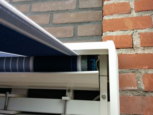

Het zonnescherm loopt te ver door waardoor het doek gebogen hangt. Om het doek strak te krijgen moet ik het scherm een stukje terug zetten.
Vlg de beschrijving moet er ergens een afstel mogelijkheid zijn maar die kunnen we nergens vinden?
Wie kan mij helpen??
gr Jean
Patricio
Beste,
Als u een foto kan maken en plaatsen van de motor(kop). Deze zit aan de kant van het motorsnoer, in de bovenbuis waar het doek oprolt.
Aan de hand van de foto kunnen we hier zien wat voor type motor het is. En dan is er vast iemand die u kunt vertellen hoe u dit probleem kan oplossen.

Deze schermen worden nogal eens uitgevoerd met Becker motoren, die met een afstelbakje afgesteld worden.
Er staan enkele topics met de oplossing op deze site
Jeann
Hierbij een foto. De motor weet ik niet waar ik die vinden kan maar zou dit moeten zijn.
DHWZ

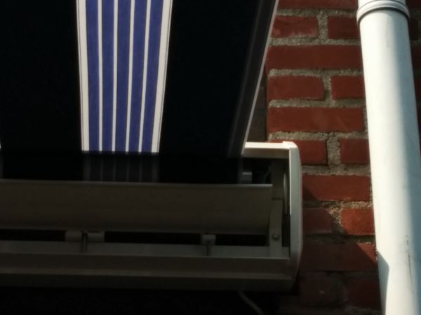

Je zit aan de goede kant waar de motor zit,alleen ik zie geen afstelstifjes of knoppen......beter een foto maken van wat dichter bij,van de buis waar het doek opgerold zit.....wel aan die kant waar je nu ook een foto heb gemaakt.
Je bediend het scherm met een schakelaar?
Jeann
Oke nog een foto van dichtbij gemaakt hoop dat het nu duidelijker is.
Het scherm wordt idd met een schakelaar bediend.

Gaan we morgen met droog weer proberen...wij dachten ook al zoiets maar de aannemer zei dat we hier niet aan mochten komen.
Super bedankt voor de info.
