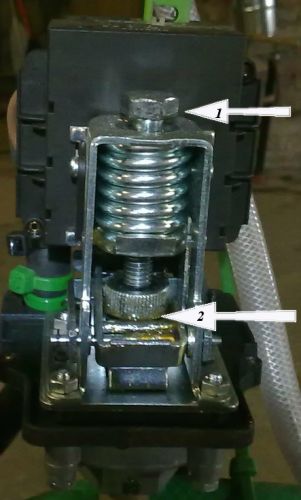

Wie weet hoe de drukregelaar van een compressor ingeregeld moet worden?
Het gaat om de instelling van de einddruk,
en de instelling wanneer de compressor weer begint te werken na het dalen van de druk.
De drukregelaar heeft bovenop een boutkop,
en daar onderop,tegen de "schakelaar",een rond wieltje.
Door bout 1 aan te draaien, verdraai je wiel 2,

DexterXL,ik wil de einddruk omhoog hebben,
en de compressor bij verbruik van lucht eerder aan laten slaan.
Wiel 2 kan los van de bout links en rechtsom draaien.
Dat is vreemd onze compressor slaat zelf af op 9,9 bar :?
Is het niet zo dat als je aan de boutkop draait dat de veer dan langer of korter wordt en het wieltje om de stand dan vast te zetten? In het plaatje tussen de veer en de ring zit daar schroefdraad of een doorlopend gat?

wanneer je de boutkop verdraait,wordt de veer inderdaad langer/korter.
Wat het allemaal doet,ik weet het niet,vandaar mijn vraag!
Zit er geen manometer op? Draai de bout even in en laat er lucht uitlopen, na aanslaan kijken hoe hoog de druk is, daarna vice versa.

Wat is de werkdruk van de compressor ?
Daar kunt u achter komen door bout 1 iets aan te draaien, als de beveiliging gaat lozen zit u aan de top van de werkdruk, af te lezen op de manometer.
Zo te zien is de compressor een normaal type, die zitten niet boven de 8 bar, de bout indraaien heeft dan geen of heel weinig zin omdat de beveiliging dan direct inspringt.
Met het onderste wieltje is het drukverschil in te stellen, de compressor slaat dan iets eerder aan, dat kan maar beperkt ingesteld worden.

De max druk is 10 bar,werkdruk 8 bar.

Als de werkdruk 8 bar is gaat het ventiel bij ongeveer 8 bar lozen, de schroef verdraaien helpt dus niets.
