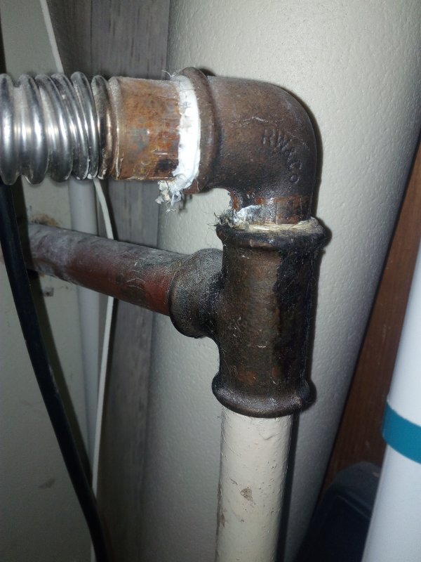

Hallo allemaal,
Nu er een neiuwe keuken geplaatst gaat worden heb ik hier geen gas meer nodig, nu had ik het idee om de gasleiding in de meterkast af te doppen, zie onderstaande afbeelding.
Het betreft de witte leiding onder het t-stuk die weg kan, zijn er in de handel doppen te verkrijgen die in het t-stuk gedraaid kunnen worden om dit af te doppen of zal ik het op een andere manier aan moeten pakken?

Ja die zijn er. Ik vermoed dat het een t-stuk 3/4 is. Dus een plug 3/4 halen en er in draaien. Uiteraard wel verpakken met teflontape.

Top dank je wel, ik had deze "plug" ook gevonden inderdaad, maar wist niet dat deze voor gas gebruikt mocht worden.

Het moet uiteraard wel een plug zijn geschikt voor gas, dus met een schuine draad, normaal gebruik je er een gietijzeren voor.

Haal het hele Tstuk er tussenuit en monteer de anaconda met een bocht bin / bin weer aan de gasleiding.
Dan bent u zo te zien ook de verbinding met hennep gelijk kwijt, dat mag al jaren niet meer met hennep.
Vr Gr en succes ermee
Ik vraag me af of dat kan, je hebt twee vaste punten aan deze kant, misschien zit er een mogelijkheid aan de andere kant van de muur.
Niet aan beginnen bij onvoldoende kennis.

Dat kan prima, de witte 3/4 leiding naar onder kwam te vervallen deze kan dus nadat het gas eraf is doorgeslepen worden en uit tstuk gedraaid worden.
dan kan de anaconda op de meter worden losgehaald en kan ook uit tstuk gedraaid worden, dan tstuk van leiding afdraaien en hier met een sok de anaconda weer opdraaien

Ja moet zo geen probleem zijn, maar ik zou het t-stuk laten zitten, dan heb je meteen een pers t-stuk (zie het hem steeds minder tegenwoordig maar is volgens mij nog steeds verplicht).
Volgens mij is de verbinding op het t-stuk geen hennep maar het draadje van loc..te, en deze is geschikt voor gas.
Sorry, niet goed gelezen. :oops:
