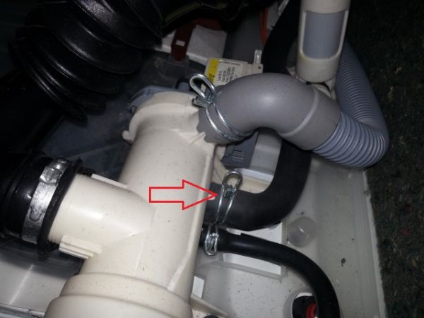

@pap, zie bijgaande foto. Ik heb de aansluiting gemarkeerd met de wit/rode pijl losgemaakt maar hier zat verder geen rommel in. Klopt het dat ik de andere gemarkeerde aansluitingen (rode pijl) ook los moet maken en moet controleren op vuil?
Sanderheijnen
Zie trouwens net dat er NOG een slang is die los zou kunnen. Zie rode pijl. Maakt het er voor mij als leek allemaal niet makkelijker op. Ik wacht eerst maar even reactie af voor ik iets los ga halen wat de bedoeling niet is.

Die pomp kan aan de invoerzijde vol zitten
haal hem daar los en ook aan de kuip die schoon maken
terug zetten
dan de volgende slang
kontroleeer ook of de pomp wel wil draaien kan ook van alles tussen zitten
Pap
Bij de kuip zit een bal in de zwarte slang los halen en controleren
je kun nu overal bij dus los halen en schoon maken

Ok, DONE!
Aardig wat witte pluisballetjes kunnen weghalen!

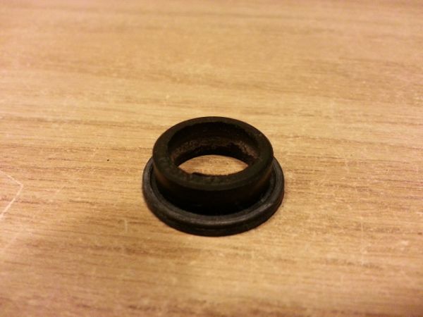

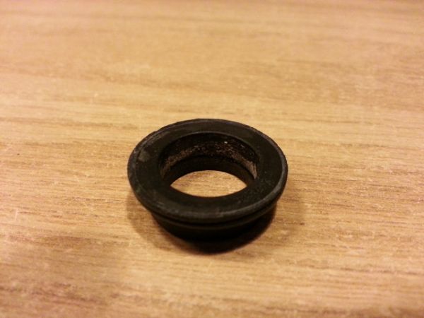

Ik heb 2 probleempjes:
1. Ik weet echt niet meer hoe ik de manchet terug vast moet zetten. Het enige dat ik heb is een soort ronde veer/spiraal. Geen idee waar die nu precies tussen moet.
2. Op een of andere manier is er een rubberen ringetje over die ik net naast de machine heb gevonden nadat ik m weer in elkaar gezet heb :( Dat moet ergens vandaan komen maar waar.....
Hierbij de foto's van het ringetje. Op het ringetje staat: 184015102 en ook nog een losse 6(of 9:))
Kees
Lijkt op zo'n rubber ring die je in een 40 mm afvoer stopt om hem iets nauwer te maken zodat de afvoerslang er steviger in zit. Maar zeker weten doe ik dat niet.
Edit: Deze bedoel ik...

Echt wel :oops: is een ring die in het inlaatventiel zit , heb je die los gemaakt ?
S.oldeerbout
Specialist Keukenapparatuur
FILTRE TUYAU ARRIVEE D'EAU = Filterslang WATERTOEVOER.
Hoort nog een filtertje in te zitten.

Het rubberen ringetje bleek inderdaad bij de watertoevoer te horen. Opgelost dus.
