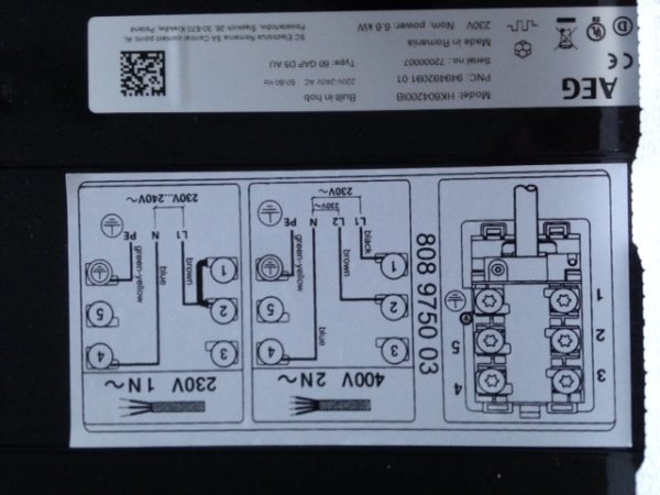

Ik heb een vraag betreffend het aansluiten van AEG inductieplaat , deze heeft in de specificatie aansluit spanning 220-240 volt op 2 fasen. Nou wil ik de komende tijd voor voorbereiding een perilex stekker gaan aanleggen en heb ik hier het een en ander gezocht over het aansluiten van de kookplaat. Maar nu zie ik dat een kookgroep vaak een gespitste fase is ipv een daadwerkelijke fase 1 en fase 2.
Moet ik in dit geval de fase splitsen?
Gesplitse L1+N1 230 V L1+N1 = 230V (L1 gesplits geen faseverschuiving)
Of moet ik 2 fasen gebruiken:
Of L1+ N1= 230V L2+N2= 230V, (L1+L2 =400V(faseverschuiving)
Kan je door het gebruik van 2 daadwerkelijke fasen deze ook als 2 x fase en Null beschouwen? Om zo het vermogen te verdelen over 2 verschillende fasen. En moet ik dan de Nullen met elkaar verbinden?

Beantwoordt het aansluitschema van de kookplaat niet gewoon al je vragen??
Zoek dat er eerst eens bij.
Arrie87
Helaas heb ik de inductieplaat nog niet, maar als ik vergelijkbare types zoek dan zou het Waarschijnlijk hier op lijken
Dus in geval met 2 fases met faseverschuiving word de null aan elkaar verbonden? Geef dit geen problemen met je aardlekschakelaars?
XanderH
Een zichzelf respecterende fabrikant stelt dit soort schema's ook wel online beschikbaar dacht ik zo...
Maar als jouw plaat hetzelfde schema heeft als degene die je toont, dan is de plaat helemaal niet geschikt om op een 2L+2N kookgroep aan te sluiten. De plaat heeft namelijk maar één nulklem.
Het middelste schema is het enige schema wat in Nederland ook daadwerkelijk bruikbaar is, hier gebruik je dus 4 aders in het aansluitsnoer (L1 + L2 + N + PE).
Hiervoor moet je gewoon een 3-fasen krachtgroep aanleggen tot aan de Perilex WCD (3L+N+PE). Één van de fasen sluit je dan simpelweg niet aan in de stekker of in de kookplaat.
Daarnaast, als je een 3x25A huisaansluiting hebt moet je de plaat helemaal niet op één fase willen aansluiten, het aansluitvermogen van de plaat is namelijk meer dan wat één fase kan leveren.

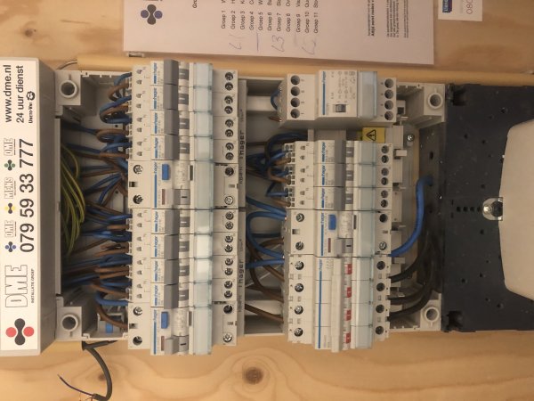

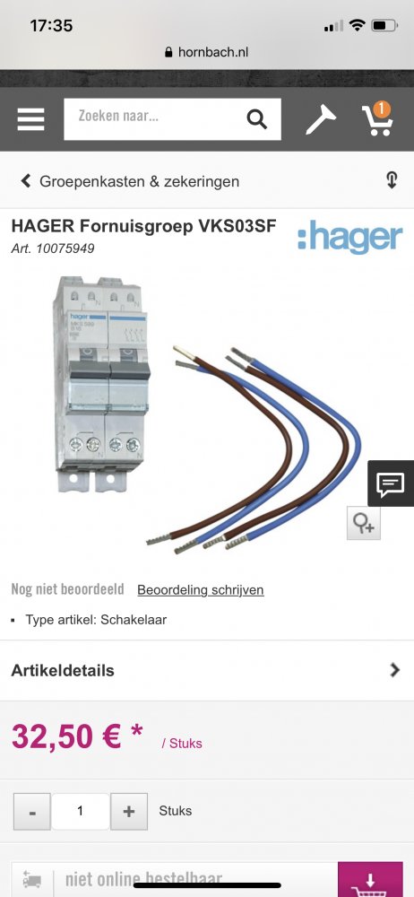

In mijn meterkast heb ik 3 fasen binnenkomend, verdeeld over 3 aardlekschakelaars (40A) met elk 4 groepen (16Aper groep). Bij mij zijn L2 en L3 het laagst belast dus die wil ik gebruiken. L2 heeft een groep vrij (groep12) en L3 heeft 1 groep die zo goed als nooit belast is (groep 8) dus ipv deze 2 groepen wil ik een 2 polige fornuisgroep aanleggen. Zie dat onderstaande foto van mijn meterkast en de fornuisgroep die ik wil gebruiken. Om ruimte te maken verplaats ik de beltrafo naar een los kastje.
Dit kan in principe toch? In dit geval moet ik de Nul op de inductieplaat dubbel aansluiten of met elkaar verbinden?

Nee dit kan niet. Je stelt voor om na 2 aardlekschakelaars de nulgeleiders met elkaar te verbinden. Dit zal altijd resulteren in het afschakelen van 1 of beide aardlekschakelaars. Probeer het voor de grap maar eens...
De juiste oplossing is een krachtgroep.

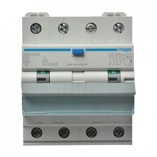

Als je de beltrafo en één van de eindgroepen op de onderste rail kunt verwijderen, heb je precies genoeg ruimte voor een 4-polige aardlekautomaat:
Met het aansluiten van de stekker kun je dan ook prima bepalen om L2 en L3 te gebruiken.

In een 3 fase kast inderdaad nooit een fornuisgroep toepassen. Altijd een krachtgroep gebruiken, kun je altijd alle kanten nog mee op.
Evt. zul je een tweede groepenkast bij moeten plaatsen.

Als je een aardlekautomaat kiest zoals ik laat zien, heb je inderdaad geen extra componenten nodig. Een aardlekautomaat is namelijk een aardlekschakelaar en installatieautomaat gecombineerd in één toestel.
Je mag niet rechtstreeks van een aardlekschakelaar naar de WCD, dan mis je namelijk de kortsluit- en overbelastingbeveiliging. Je kunt een 4-polige aardlekschakelaar met daar achter een 4-polige installatieautomaat plaatsen maar daarvoor heb je zeker geen ruimte in deze kast.
Ga je de werkzaamheden aan de groepenkast uitbesteden of wilde je dit zelf doen? No offence maar gezien je kennis betwijfel ik of dit wijs is. Er komt wat meer bij kijken waar je misschien nog niet bij stil gestaan hebt. Je mag bijvoorbeeld niet zomaar een extra draad in dezelfde klem boven op de hoofdschakelaar steken. Voor de fasen zou dit onder voorwaarden (identieke draad met identieke afwerking / adereindhuls) nog kunnen maar een derde draad in de klem van de nul steken gaat hem niet worden. ;)
Mocht je rechts onderin ruimte voor een 4-polige automaat willen maken, denk dan ook aan een kortere kam voor de overgebleven 1-fase groepen (KB2FN).
