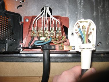

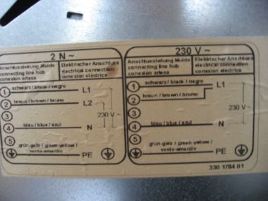

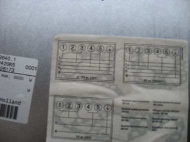

Lucky27_
Hierboven de huidige aansluiting van mijn Pelgrim kookplaat.
Hieronder het aansluitschema van de AEG kookplaat.
Daarop toont deze 2fase,1xnul en aarde.
Vanuit de Pelgrim aansluiting haal ik
1)zwart=L1
2)zwart=L2
3)leeg
4)blauw= N1
5)bruin=N2
Hoe gaat het dan bij de AEG?(aangezien deze maar 1 Nul heeft..
Wederom dank!
Groeten
Fiesiekus
Kan je ook een foto plaatsen van de aansluitingen op de AEG (zoals je ook de tweede foto van de Pelgrim hebt genomen)?

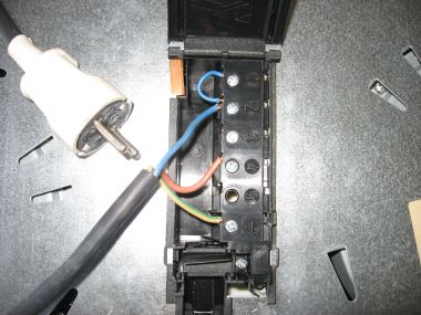

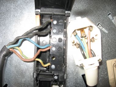

Lucky27_
hierboven foto van aansluiting met gewone stekker, hierbij getest en alle platen werken (kan alleen niet op vol vermogen ivm slechts 1x220 op stopcontact)
Hieronder aansluiting waarbij 2 pitten werken en 2 niet.
Toch verkeerde kleurverdeling?
Sxnder
Dus met beide nullen onder klem 4 werken maar twee pitten?
Lucky27_
By the way: als ik de zwarte draden omdraai krijg ik als resultaat dat de plaat helemaal niet aan wil.
Dus óf ik heb 2 platen die werken, of de plaat doet helemaal niks meer.
Lucky27_
@Sxnder: inderdaad. met beide nullen onder 4 heb ik maar 2 platen die werken.
Sxnder
Dan lijkt me dat op één van de zwarte fases geen spanning staat. Weet je zeker dat de kookgroep in orde is en goed op de perilex wcd zit aangesloten?
Lucky27_
Ook een beetje mijn gedachten. Aan de andere kant zou het ook weer niet logisch zijn aangezien van de Pelgrim 3 pitten werken. (de 4e is geheel kapot, spiraal wil niet meer aan).
Sxnder
Met een simpele multimeter kun je toch meten of er tussen de iedere nul en fase spanning staat? Bestaat je kookgroep uit 2 smeltzekeringen of een dubbele automaat? Kijk dat eens goed na.
Fiesiekus
Theorie: misschien werkt deze aansluiting op 2 verschillende (120 graden verschoven) fasen; dan kan je ook met 1 nul volstaan. Ga je met 2 gelijke fasen aansluiten (zoals hier), dan werken de platen die tussen de fasen geschakeld staan, niet.

Fiesiekus
Ja maar die 2N ~ boven het aansluitschema links, wijst toch op 2 verschillende fasen? En de TS heeft, op 1 fase, het schema rechts geprobeerd .
Lucky27_
  • #19
Metingen gedaan. Ik heb overigens smeltzekeringen. Hoe suf (ja werkelijk) maar daar zit het euvel. Nieuwe zekeringen en het werkt nu prima. Echter zoals Sxnder ook opmerkt: je blijft 2 nullen onder 1 klem houden omdat de plaat geen andere mogelijkheid biedt. Hoe brandgevaarlijk dit precies is kan ik niet inschatten. Er zijn vele huishoudens met een dergelijke AEG kookplaat. Al met al werkt de plaat nu wel. Bedankt voor jullie hulp!
