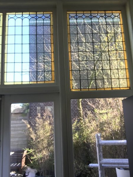

Beste forumleden,
zoals op de foto te zien is bestaat onze pui uit een kozijn, twee deuren en drie ramen, waarvan er twee zijn voorzien van normaal glas en glas in lood; en eentje alleen met glas in lood. Mijn vrouw en ik willen graag dubbel glas en ook betere isolatie bij het glas in lood. Het kozijn is nog in goede staat. De onderpanelen van de vaste ramen niet.
Graag zou ik jullie advies willen tav deze situatie.
M.i. Hebben we grofweg drie opties voor de renovatie.
1. Delen met houtrot vervangen/behandelen en dubbelglas laten plaatsen. Gevolg is dan wel dat (gezien die dikte van de deuren en ramen) de glaslatten op het raam komen ipv in de sponning. En geen idee of dit mogelijk is bij het glas in lood?
2. Nieuwe ramen en deuren laten maken (56mm). En deze dan zelf plaatsen (mits dat te doen is door twee vrij handige Dhz ers :-)
3. Bestaande ramen zelf opdikken, waardoor er een diepere sponning ontstaat.
Wat zouden jullie doen/adviseren?
Heel erg bedankt voor het meedenken allemaal!
Glas in lood in het dubbel glas laten plaatsen.
Opdek glaslatten gebruiken.
