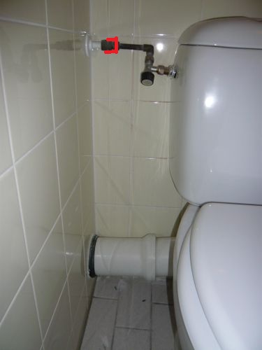

Ik lees hier al een tijdje mee, en al wat leuke topics over inbouwtoiletten gelezen, maar aangezien ik een amateur en een pietlut ben twijfel ik over mijn "klusje".
Ik heb de keuze gemaakt voor een Geberit duofix reservoir en een compact toilet. Handleidingen gelezen en filmpjes gezien.

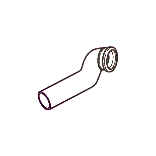

Maar kan ik de afvoer van dit reservoir zo aansluiten op de bestaande
(zie foto's) afvoer met behulp van een 45 graden bocht en kan dit ook van dat witte pijpmateriaal zijn?
Hoe sluit ik de watertoevoer aan? Doe ik dat met zo'n flexibele slang die ook wel bij wastafels gebruikt wordt? Ik zal eerst het kraantje er tussen uit halen en er een draadaansluiting op maken(weet niet hoe je dat noemt)
