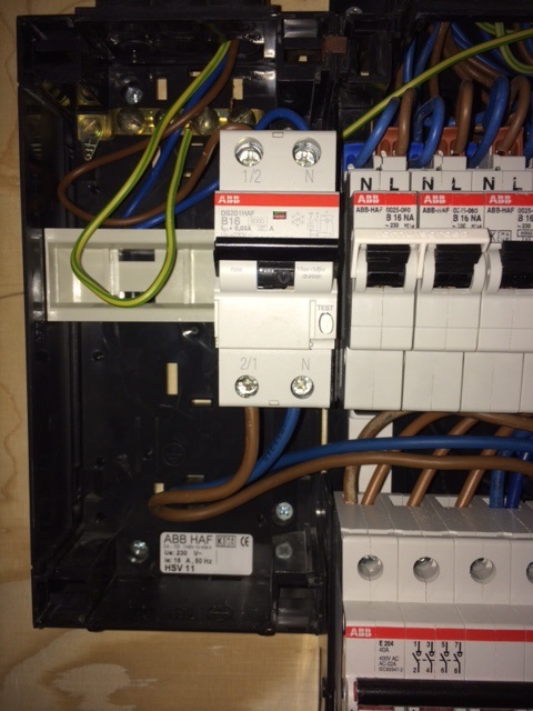

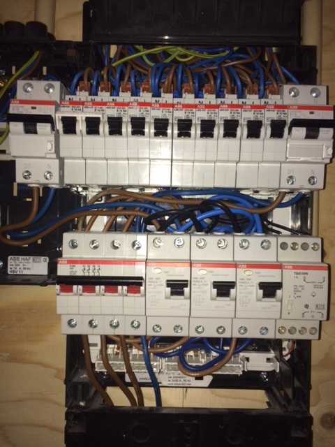

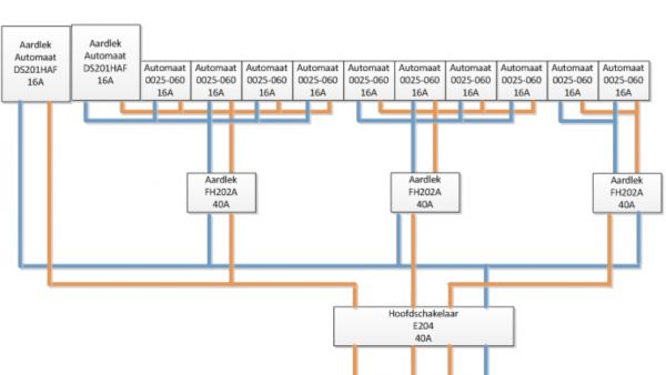

ik ben onlangs het volgende tegen gekomen in een meterkast.
3 fase
hoofdschakelaar 40A met daarachter
- 1 aardlekschalekaar 40A met 4 groepen 16A
- 1 aardlekschakelaar 40A met 2 groepen 16A
- 1 aardlekschakelaar 40A met 4 groepen 16A EN 1 aardlekautomaat 16A
- 1 aarlekautomaat 16A
Ik heb dus mijn twijfels over de aardlekautomaat achter de aardlekschakelaar. Mag dit? En zo niet wat kan wat kan er gebeuren?
alvast bedankt
5 groepen mede voor verlichting mogen niet op 1 ALS, dus daar gaat het fout.
30mA is niet selectief op 30mA
een aardfout in de groep met aardlekautomaat zal ook de aardlek zelf triggeren, het ding heeft dus geen aanvullend nut.
Ik denk dat het een bedradingsfoutje is en dat de aardlekautomaat bedoeld was om buiten de aardlek te zetten, vergissing bij het bedraden dus.
4 groepen, twee automaten zijn samengevoegd tot fornuisgroep. :P
Maar die aardlekautomaat heeft op deze manier inderdaad geen enkel nut... Ik zou de bedrading aanpassen.
Bedankt voor de snelle reactie's, ik ga de bedrading inderdaad maar aanpassen zodat de aardlekautomaat buiten de aardlekschakelaar valt.
Als het mag en geen problemen oplevert waarom zou je dan de bedrading aanpassen ? De alamat werk nu gewoon als automaat.
