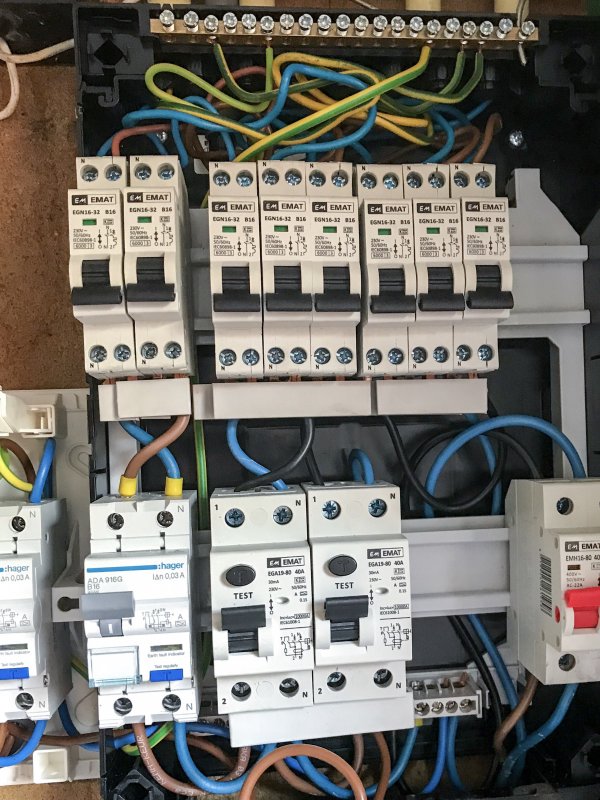

Vandaag is mijn groepenkast vervangen ivm aansluiten zonnepanelen. Mijn aardlekautomaat (Hager ADA916G) is overgezet naar de nieuwe groepenkast. Nu hebben ze hier echter voor zover ik kan zien twee installatieautomaten op aangesloten. Is dit juist? Voor zover ik weet zat de groep in de vorige situatie direct op de aardlekautomaat?
