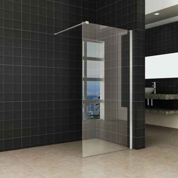

Goedemorgen.. Ik ben bezigeeen glazendouchewand die met een stabilisatiestang bevestigd word te plaatsen. Dient de metalen/aluminium stabilisatie stang geaard te worden? Ik heb mij rot gezocht maar kon niets vinden. Ik zien in de NEN1010 staan dat een metalen frame of voorzet wand geaard dient te zijn, maar hebben ze het dan over een frame van een muur,opzetwand of dus ook over een stang van een glazen dochewand. De stang is amper 70cm en bevestigd aan de tegelmuur middels schroefjes en aande andere kant aan het glas.
Groeten en bedankt, Ben

Bijgevoegd een foto van de douchewand en stang.
Nee, de stang zal enkeal aan een tegelmuur worden bevestigd.
De schroefjes zijn amper 1 cm lang.
Ik kan de stang dus veilig plaatsen zonder aarding?

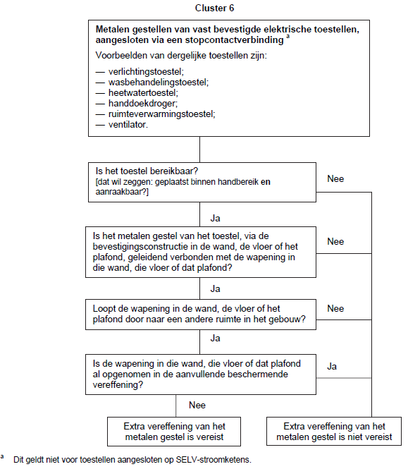

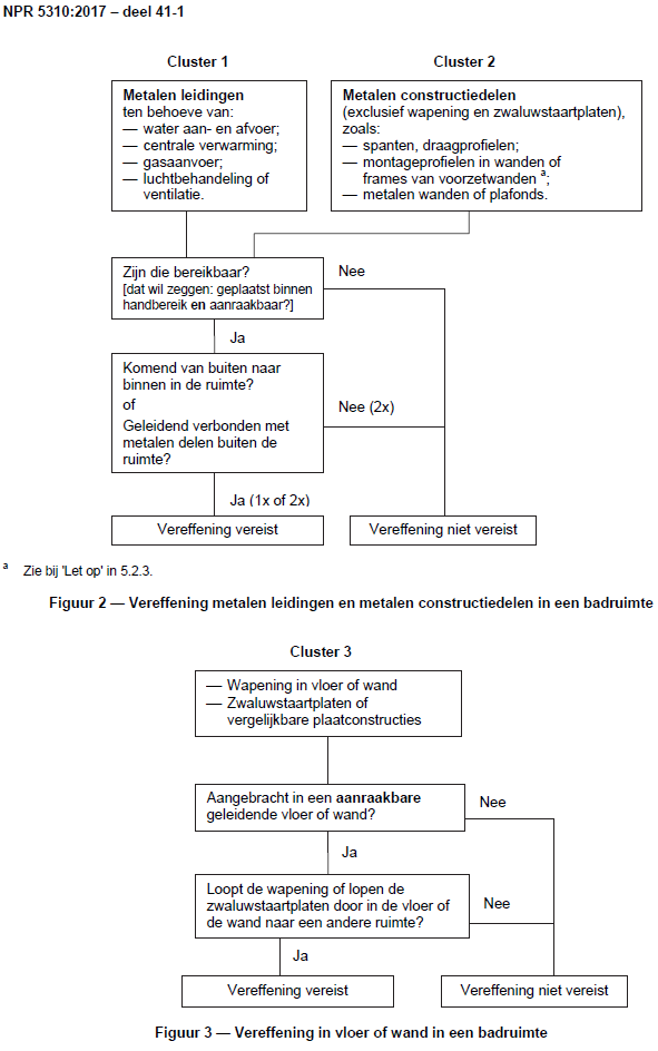

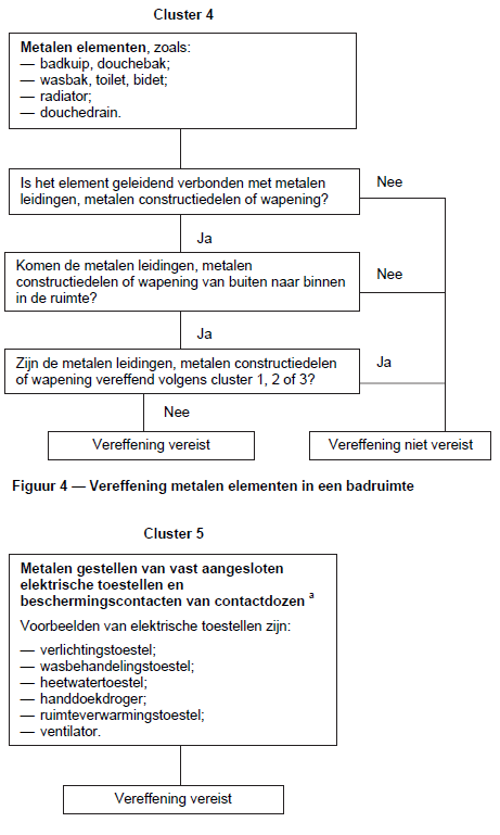

Het is ook niet aarding, maar vereffening. Het gaat er om dat alle geleidende delen in de badkamer op hetzelfde potentiaal liggen. Liever allemaal op 100V dan eentje op 80 en eentje op 0. Maar omdat 0 toch wel het fijnste is wordt het hele cluster van vereffening wel aan de aarde gelegd.
Maargoed, zie ook onderstaande flowcharts. Veel mooier kun je het niet krijgen.
