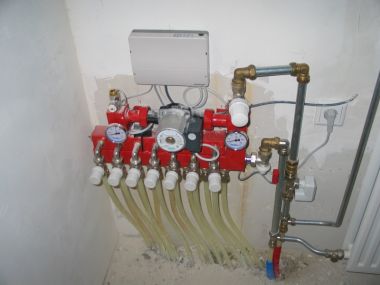

Ik kom net thuis en m'n vrouw heeft weer de gashaard aangezet omdat het te koud was in de woonkamer. Nu staat die gashaard wel net boven het punt waar de leidingen van de vloerverwarming liggen net nadat of voordat ze de pomp in gaan van de vloerverwarming. De temperatuur voor in staat nog steeds op 17.2 en die voor uit stond op 26.5. Warmer dus. Of dit komt door de gashaard, of ze hebben de voelers omgedraaid.
Ik zal zo even een fotootje posten van de vloerverwarmingsunit.

Vloerverwarmingsunit is van Wilo of zoiets.

Zit er geen lucht in de aanvoer leidingen naar de verdeler toe?
De leiding aanleg op deze manier geeft geen mogelijkheid tot het ontluchten, in beide gevallen is het leidingwerk het hoogste punt.
Het best is om vooral in de bovenste leiding (aanvoer) een luchtpot, of een automatische ontluchter te plaatsen. U zou even de moer van een van de twee knieen los kunnen draaien, en kijken of er dan lucht uit komt.
Succes.
Cvolieboy
Zo te zien is het allemaal een beetje krap bemeten, 15 mm slang om een 7 groeps verdeler te voeden :idea:
Wie heeft dit bedacht en gemaakt als ik vragen mag een bedrijf of een DHZ :?:
Dit zal zo niet gaan werken op de manier zoals u in gedachten heeft.
Inderdaad lucht en ontluchting, waterstroming en dergelijke het zal hier, uit de foto afleidend, niet echt gaan werken zo.

Mmm. Ik heb het zeker niet zelf aangelegd. Het is (nieuwbouwwoning) vanuit de bouw aangelegd. Toch maar eens bellen met de installateur die het hier heeft aangelegd. 't Zal vast iets simpels zijn waarom er geen warm water door de vloer gaat. Daarom wilde ik het eerst zelf uitzoeken, maar helaas......nog niet veel verder gekomen.
Of het geheel gaat werken (7 groeps voor zo'n 70 m2) moet de komende tijd gaan blijken.

Probleem bij mij is geanalyseerd en vandaag wordt er een nieuwe afsluiter (apparaatje aan de aanvoerleiding) gemonteerd. Toen ik de afsluiter verwijderde begon de temperatuur in de vloer op te lopen. Hopelijk is dit inderdaad de boosdoener.

Geen idee of 15mm slang nieuw is. De vloerverwarming is evenals het huis wel nieuw. Of vroeger of anders andere leiding worden gebruikt weet ik niet. Volgens mij moet het wel voldoende zijn. Het aangevoerde water wordt nl vermengt met het retourwater en gaat dan de leiding weer in. Dus ik zie het probleem niet zo. De installateur heeft vanmiddag een nieuwe afsluiter van Honeywell aangesloten op de cenvax en gebeld met Itho voor de instellingen. Nu even afwachten. In ieder geval doet de vloerverwarming het. Met deze buitentemperatuur (+10) nog niet volop, maar het is hier warmer dan we het ooit hebben gehad. En dat zonder hulp van de gashaard.
