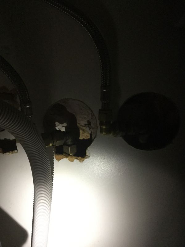

Mijn keukenkraan was aan vervanging toe dus ik heb een nieuwe gekocht met maat draadaansluiting 3/8". Tijdens montage bleek dat de aansluitmaat van de oude leidingen een slag kleiner is (terwijl de leidingen van de oude kraan dikker zijn 😟). De moeren draaien zich hierdoor niet vast. Mijn vraag is welke maat aansluiting heb ik nu op de waterleiding zitten (zie foto) en bestaan daar verloopstukjes voor?
Wat je nu hebt zitten zijn knietjes 12-10.
De 10mm kant is inderdaad geen 3/8"draad.
Je moet gewoon 2 knietjes halen 12-3/8"buitendraad, daar passen de slangen van je nieuwe kraan op.
Oude knietjes er af, nieuwe er op. Een klusje van niks.
