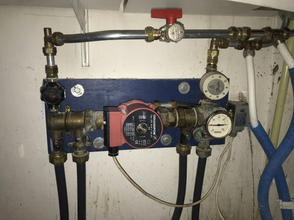

Dit is mn eerst post op dit forum.
Ik heb een probleem met mn vloerverwarming, deze werkt niet.
Volgens mij is ie verstopt, maar ik ben ook niet 100% zeker dat ie goed is aangesloten.
Moet het warme aanvoer water dat uit mn CV komt nou aan de linker of aan de rechter kant van de pomp komen?
Warme leiding de aanvoer zit normaal aan de kant van de thermostaatknop.
Zijn de witte leidingen er pas bij gemaakt, zo ja, dan wordt het inregelen geblazen.
Vr Gr
Oude niet difusie dichte slangen???
Waneer heeft de vloerverwarming voor het laatst gewerkt? En hoe oud is de cv ketel?
