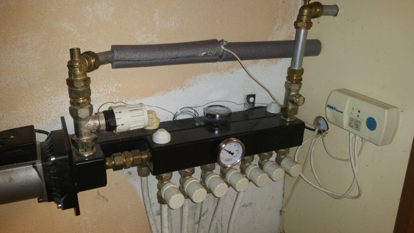

Ik heb al heel wat doorgelezen maar twijfel nog wel erg wat goed is en niet goed is.
Bovenstaand mijn situatie. Er zit dus een kraan tussen de aanvoerleiding (na de thermostaatkraan) en de retourleiding. Ik ga ervan uit dat deze een retourklep bevat. Ik lees ook dat er een RTL ventiel op het systeem moet zitten maar die zie ik niet.
Als test heb ik de rode kraan dicht gedraaid waarna de inlaat van de vloerverwarming direct erg warm (>45 graden) werd toen de thermostaat aansloeg.
Kan iemand de werking uitleggen van mijn systeem (vorig huis met installatie overgenomen). Waarom een thermostaatkraan op de inlaat? Ontbreekt een RTL ventiel?
Bedankt.
The headhunter
De thermostaatkraan op de inlaat zorgt ervoor dat de juist lage mengwater temperatuur door de vloerslangen loopt.
De rode kraan is de aanvoer van koudwater om de temperatuur van de aanvoer te laten dalen.
RTL ontbreekt en de keerklep ook.

Alweer een verdeler voor de vloerverwarming, die niet conform de voorschriften van de energiemaatschappij is uitgevoerd.
Dit soort constructies veroorzaakt u een hoge energierekening.
Tevens zit op deze verdeler een pomp die al 5 jaar niet meer is toegestaan en ook nog eens (elektrische) energie vreet.
Mijn advies lis om deze verdeler z.s.m. te laten vervangen door een door de energiemaatschappij voorgeschreven verdeler met terugslagklep en RTL ventiel in de retourleiding.

Op de foto is niet zichtbaar dat er wel een temperatuur schakelaar met timer op zit die er voor zorgt dat de pomp niet dag en nacht draait.
Eerder zat er een temperatuur schakelaar op die niet uit ging wanneer de temperatuur onder de 90 graden was. Oftewel deze zat verkeerd aangesloten.
Bedankt voor jullie feedback. Ik ga contact opnemen met Eneco of zij aanbevolen verdelers hebben.

U kunt deze verdeler m.i. niet zomaar aanpassen met een terugslag klep. Een label A pomp zou mogelijk moeten zijn, en ook een RTL ventiel plaatsen is geen probleem. Maar daarmee redt u nog steeds niet de situatie en blijft er een hoog energieverbruik.
Dit is van meet af aan een verkeerde verdeler. Ook 8 jaar geleden golden die voorschriften al voor stadsverwarming! Ze zijn alleen maar strenger geworden.
Beste is m.i. om die verdeler in z'n geheel te vervangen (en dan hebt u direct een label A pomp, want verdelers zonder een label A pomp mogen miet meer gebruikt worden)
Mijn advies is ook, om een installateur in te schakelen die meer met stadsverwarmingsunits heeft gewerkt. Wanneer u de verkeerde installateur treft gaat u geld uitgeven aan een deeloplossing, die het uiteindelijke probleem: een hoog energie-verbruik, niet zal oplossen.
Hoeveel groepen zitten er in totaal op die verdeler (kan ik uit de foto niet opmaken)

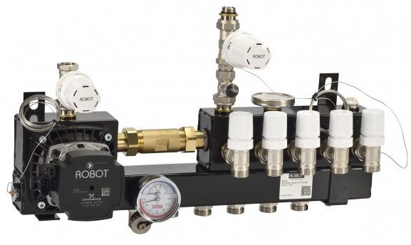

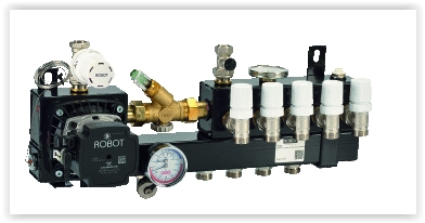

Dit is de verdeler voor stadsverwarming die wij standaard toepassen en goedgekeurd is door alle energiemaatschappijen.
Voor 5 groepen kost deze je € 660,00 - 700,00 incl. BTW
