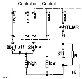

In mijn enthousiasme heb ik mijn Bauknecht trk 4970 wasdroger van achter losgeschroefd om hem eens goed schoon te maken.
Ook heb ik het verwarmingselement eruit gehaald nadat ik eerst de kleuren volgorde van de aangesloten kabels had opgeschreven.
Nu ik het verwarmingselement er weer in wil zetten, zie ik dat ik 8 aansluitmogelijkheden heb en maar 7 draadjes om aan te sluiten.
Ik heb dus een ongebruikt aansluitpunt, die in het begin niet is opgevallen.
Weet iemand welk aansluitpunt ( van boven naar beneden) ik niet moet gebruiken of zou iemand voor mij kunnen kijken bij zijn wasdroger?
De draadkleuren zijn als volgt van boven naar beneden: dunne bruin. dikke wit, dunne wit, dikke zwart1, paars, dikke zwart2 en nog een paars die verbonden is met de eerste paars.
De ongebruikte aansluiting moet in de bovenste 5 aansluitingen zitten omdat ik de 2 paarsen en de dikke zwart2 niet losgehaald heb.
Wie kan me helpen; durf nu de wasdroger niet meer aan te zetten.
alvast bedankt
Kees

De documentatie vermeldt helaas geen kleuren van draden.
Het enige wat ik voor je kon doen, was het deel van het schema plaatsen, dat van toepassing is (gehele schema mag ik niet plaatsen en niet afstaan).
Hoe een en ander dan aangesloten met worden, kan ik niet beoordelen, maar misschien kan een witgoedspecialist je verder helpen aan de hand hiervan.
Zet de droger in geen geval zomaar aan...
Jenk
Bedankt; hier kan ik denk ik wel wat mee.
Zo te zien heb ik nu 1 draadje verkeerd aangesloten waardoor 1 thermostaatje zijn werk niet kan doen.
Ga nog verder zoeken en wacht nog eventuele reacties af.
