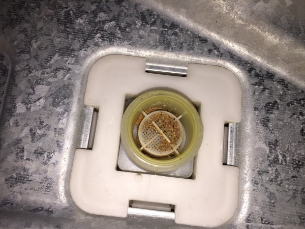

Ik ben op vakantie in Venetië en daar zit veel gruis in de leidingen. Kranen moeten dan ook regelmatig even opengedraaid worden zodat de zeef van gruis ontdaan kan worden en er weer meer water stroomt.
De wasmachine echter, krijgt ook nauwelijks water waardoor een wasprogramma heeeeeeeel lang duurt (de machine heeft veel tijd nodig om het nodige water te krijgen).
De zeef achterop de machine (waar de slang aan wordt gedraaid) zit ook vol met gruis maar hoe krijg ik dit er weer uit?
Het huis is van Mn schoonouders dus ik wil de machine eigenlijk niet uit elkaar gaan zitten schroeven :) laat staan dat ik een probleem wil krijgen bij het weer in elkaar schroeven hahaha...

Kan je die zeef er niet met een tangetje uittrekken?
Plaats anders even een foto.
En kijk ook even naar de zeef van de kraan.

Ik ga het proberen met een tangetje en anders aan die zijkanten wellicht met een schroevendraaier. Lukt dat alles niet dan spoel ik het uit. De slang op zich levert prima water dus aan de kraankant is geen probleem.

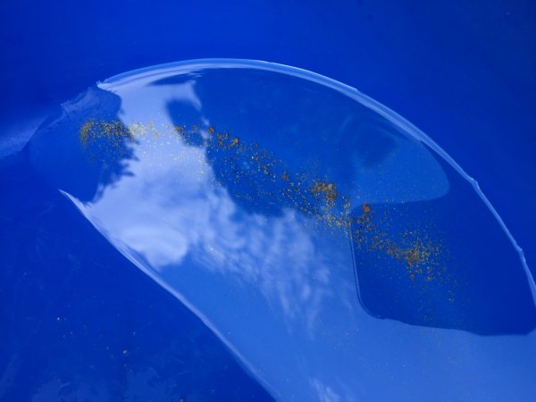

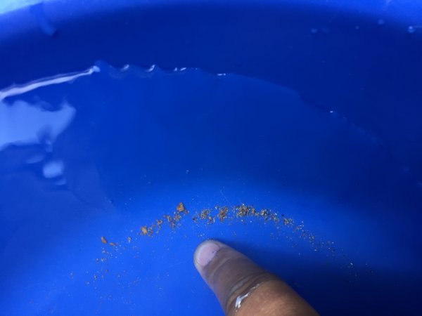

Ik kon hem een stukje uittrekken en toen heb ik het gruis weggespoeld... dat was de moeite waard...
2x gespoeld dus niet 2 foto’s van 1x spoelen...
