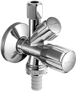

Op je eerste foto kan je de kraantje er uit draaien en dan dit type plaatsen
Daar kan boven in de kraan aansluiting en onder aan de vaatwasser aan sluiting deze zijn alle twee afsluitbaar.
Deze is afgebeeld met 1/2"aan sluiting ze zijn ook in 3/8"

Dank. Dat lijkt inderdaad de makkelijkste oplossing.

Iemand een idee welke maat ik moet hebben voor de dubbele hoekstopkraan (1/2 of 3/8)?
Mijn idee was om de huidige los te halen en daarmee naar de winkel te gaan. Maar er blijkt een levertijd van 3 dagen te zijn, en wil niet het risico lopen dat ik de verkeerde bestel en vervolgens 3 dagen zonder water zit. De omtrek van de huidige kraan (bij de muur; foto 1) is net geen 7 cm.
Boudewijn 033
Meet even het stukje draad wat uit de muur komt. En dan de diameter. Dus even een duimstok ofzo er langs leggen.
Ik zou het zelf gokken op 1/2 duims als ik het zo zie
