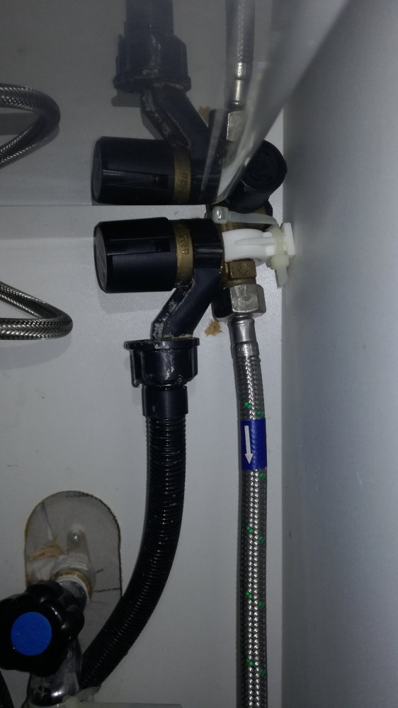

Hi allemaal,
Ik heb een probleem. Laatst deed ik het keukenkastje open en zag ik dat er een hele plas water stond. Ik ben er inmiddels achter dat er een aansluiting(?) lekt als ik de vaatwasser aan zet. Ik heb een foto toegevoegd van de situatie. Het lijkt alsof het water lekt uit het zwarte gedeelte. Ik heb geen verstand van techniek etc, dus ik weet ook niet waar dit onderdeel voor dient en of het eventueel hier uit kan lekken.
Kan iemand mij helpen?

    Hoi,
    Volgens mij zie ik alleen maar 2 inbouwcombinaties voor een boiler.
    Staat de foto recht op of is deze gedraaid ?
    gr. Willem
    Er hangt een druppel aan het trechtertje van de inlaatcombinatie, er zit misschien wat kalk in het buisje.

    Hoi,
    Het zwarte gedeelte is een overloopventiel van de boiler. Als de boiler opwarmt kom er door volume vergroting water vrij. Dat wordt afgevoerd door de inlaatcombinatie. Bij een 10 liter boiler komt er ongeveer 1 liter water vrij. Uit het blauwe pijltje op de waterleiding leid ik af dat deze op een boiler is aangesloten.

    En zo'n overloopventiel gaat snel verstopt zitten met kalk omdat er niet echt een stroming is , dus even doorprikken.
