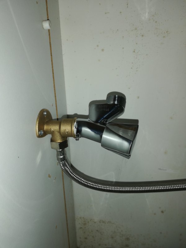

Wie kan mij helpen. We hebben gister een vaatwasser aansluiting gemaakt. Nu gaf dit eerst wat problemen bij het leiding werk, maar dat is nu opgelost.
Nu blijft hij lekkage geven tussen de muurplaat en de (vaat) wasmachinekraan. Ben al terug geweest bij de gamma en die adviseerde een nieuwe muurplaat en/of een nieuwe kraan. Beide gekocht en het nieuwe uitgeprobeerd. Maar het blijft lekker tussen de muurplaat en de kraan. We hebben er teflon tape tussen gedaan, 5 slagen. Maar ik weet het inmiddels ook niet meer. Iemand enig idee wat het kan wezen??

Niet op de juiste manier verpakt of je draait de muurplaat kapot door te veel teflon.
post eens een foto.

Ik weet dat de kraan op de kop zit en dat dit niet hoort. Maar we willen hem eerst lek vrij hebben voor we dat aanpassen.
We hebben 5 slagen teflon gedaan.

Kraan demonteren.
schroefdraad schoonmaken.
kraan indraaien en de slagen tellen tot deze vast zit.
Kraan losnemen.
schroefdraad van de kraan iets opruwen.
Kraan opnieuw verpakken.
nu de kraan indraaien en stoppen als deze recht staat en je geen volle slag meer kan maken.
vervolgens kan je de rest ook even netjes met buis maken die slangetjes zijn hier niet voor.
Ipv teflontape gebruik ik fibre seal. Dat is vezelversterkte band waarmee het veel beter afdicht. Iets terugdraaien is dan ook geen probleem.
