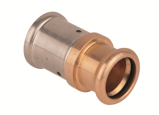

De afgedopte horizontale leiding die naar links loopt is de aanvoer warm water, 15mm afgetakt van de verticale 15mm hoofdleiding.
De afgedopte horizontale leiding die naar rechts loopt is de aanvoer koud water, 15mm afgetakt van de verticale 22mm hoofdleiding.
Hierop moet ik aansluiten voor een regen/handdouche en een wastafel.
Vraag:
1) Moet ik voor de douche 20mm kiezen of moet 16mm voldoende zijn?
2) Als ik voor 20mm ga, hoe kan ik het beste 20mm flexibel aansluiten op 15mm koper? Een verloop 15mm soldeer naar 20 pers kan ik niet vinden.
Alvast bedankt!
Wat voor perstang heb je ? En heb je bekken voor zowel kunststof buis als koperen buis ? Anders kun je gewoon een persverloop 15/ 16 pakken en daarachter een verloop van 16 naar 20. Al denk ik dat je met 16 ook gewoon goed weg kan voor een wastafel en een douche.
