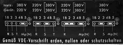

Dit is wellicht je situatie?
Aansluiting Oven en Kookplaat
Als dit niet duidelijk is niet zelf aansluiten en een installateur erbij halen!

Ik denk dat ik het een beetje begin te begrijpen. Stel dat ik een kookplaat zou hebben als in het aansluitschema in het voorbeeld van swtkc op Aansluiting Oven en Kookplaat dan zou ik in mijn geval een zwarte op aansluitnr 1, een zwarte op nr 2, de blauwe op 4, de bruine op 5 en de geel/groene op 5 aansluiten. Is dit juist?

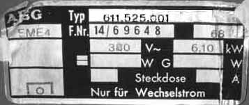

Maar nu heb ik eens op de oude kookplaat gekeken en hier zou ik nu echt niet wijs uit komen, maar ze hebben hem kennelijk in Duitsland gekocht. Ik heb de afbeelding toegevoegd. Ik hoop dus maar dat het aansluitschema van de nieuwe kookplaat uit Nederland wel te begrijpen is.

En dat geeft me toch een KLAP!!!
Niet begrijpen = afblijven!

Rob, koop eerst maar een nieuwe kookplaat.
Kijk of je er dan uitkomt, zoniet stel dan hier je vragen.

Waarom zou dat dan verkeerd zijn? Nu heb ik uiteraard zo'n kookplaat niet als in het voorbeeld, maar in mijn geval heb ik toch een 2 x 230 V aansluiting en fungeren de 2 zwarte elk als fase (dit is de letter L) en de blauwe en de bruine zijn bij mij allebei nul (de letter N).

Als je een 2 x 230 V aansluiting hebt, heb je nog het probleem waar de draden zijn aangesloten, want ook dat is niet gestandariseerd.
Zoek dus goed uit waar de nullen zitten in de perilex en ook waar de fasen zitten.
Post dan een foto van de aansluitruimte van je nieuwe kookplaat en wij zullen je uitleggen hoe je e.e.a. in de stekker moet aansluiten.

Voor 2 x 230 V moet het meest rechtse schema worden aangehouden.
Links beginnend heb je dan 2 fase-aansluitingen, dan 2 nullen (doorverbonden) en dan de aarde.
Dus: 1e fase op punt 1, 2e fase op punten 2 en 3, nullen op doorverbonden punten 4 en 5 en de aarde op de aparte schroef die in verbinding staat met de behuizing.
Denk er om dat dit op een ander toestel anders kan zijn.
