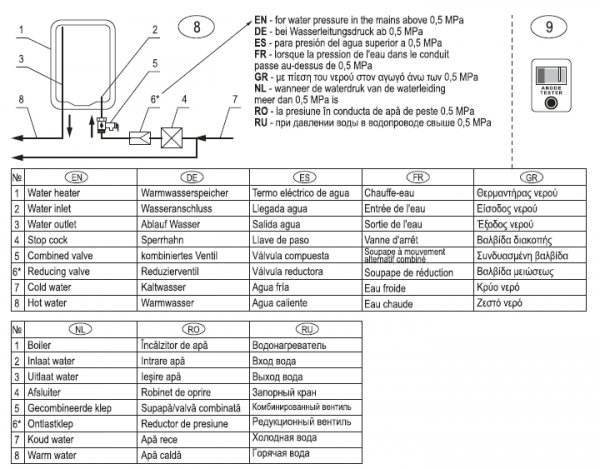

Bedankt Peter, ik begon al aan mijzelf te twijfelen na zoveel reacties dat ik geen inlaatcombinatie had. Blijkbaar wijkt het ontwerp erg af.
Maar hij is kiwa gekeurd en er zit een terugslagklep in ja. Qua formaat is hij eigenlijk helemaal niet veel kleiner ook, hij zit gewoon direct aangesloten ipv met nog een leiding er tussen.
Dat is nu opgehelderd, ik heb hem inmiddels aangesloten met rubbere ringen wat het lekken heeft verholpen:-)
