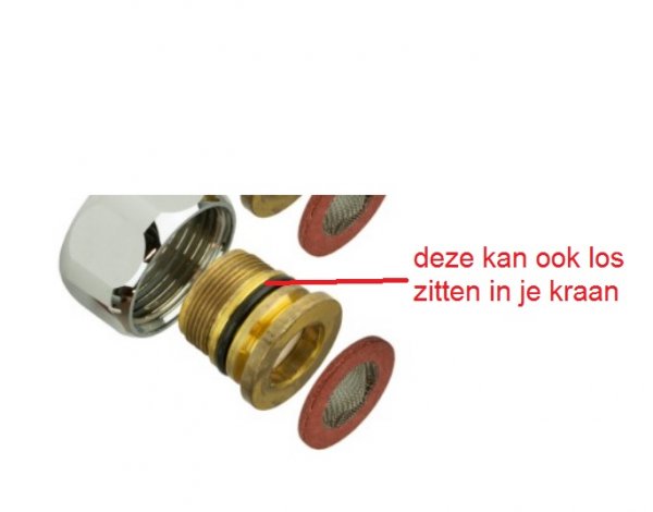

Het kan ook wezen waar de wartel zit daar zit ook een gedeelte wat in de kraan gedraaid dat het daar uit lekt.
of er zit een beschadiging op het vlakke gedeelte.
Zijn er ook nieuwe s-koppelingen geplaatst, en lekt het daar niet.

Kon eerst geen foto vinden voor uitleg wat in de kraan is in gedraaid. :mrgreen:
