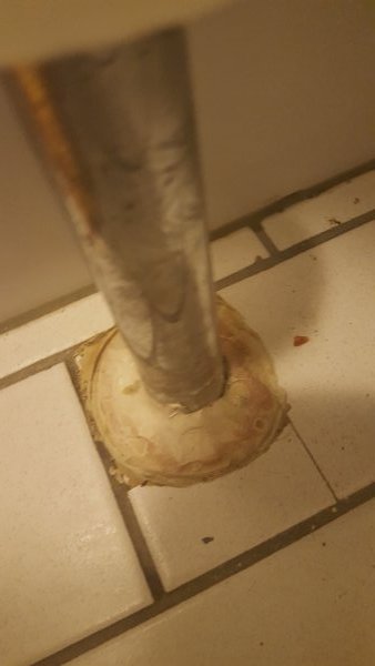

Hallo. De afvoer (32 mm) van het fonteintje in het toilet moet worden vervangen. Ik wil voorkomen dat ik langdurig in de stank-lucht zit als ik het niet goed aanpak.
Ik heb het idee dat de aansluiting (ca 70 mm) op het riool wellicht niet is zoals het hoort. Of toch wel?
De afdichting is gedaan met een soort rubber materie. Ca. 25 jaar oud.
De aansluiting in de vloer (PVC buis?)is misschien niet helemaal rond. De aansluiting lijkt aan 1 kant wat ingedrukt.
vragen:
- hoe haal ik het oude materiaal er snel uit?
- wat heb ik nodig om een nieuwe aansluiting te maken:
- een verloopstuk 32-70 mm
- als dit niet kan, welk rubberachtig materiaal is dan het beste om een nieuwe aansluiting te maken?
- of kan ik er misschien beter een vakman bij halen ivm riool?
Even goed meten of het wel 70 is i.p.v. 75. Als het 70 is dan hebben ze hemelwater afvoerbuis gebruikt. Kun je er onder de vloer bij ? Dan zou ik daar al een nieuwe aansluiting maken.
Zo niet moet je ergens een reparatiemof 70/40 zien te vinden. Deze in de buis lijmen en er vervolgens een rubber verloopring 40/32 in steken alwaar je de buis 32 in kunt steken.
Het rubberachtig goedje lijkt me siliconen of sanitair kit. Deze is met een scherpe schroevendraaier wel uit te steken.
Je moet eerst dat sanitair kit (gebruikte men vroeger soort stopverf) weg snijden en dan kijken hoe het zit.
Je kunt ook onder de vloer kijken hoe de leiding zit.
