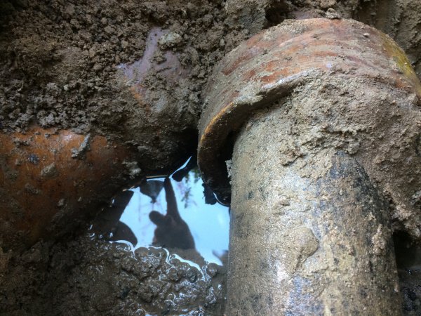

Onlangs heb ik een flinke blokkade in mijn afvoer gehad. Oorzaak was wortelgroei in de buizen. Gelukkig heb ik de wortels eruit kunnen krijgen. Echter waar voorheen de wortels zaten zit nu een gat tussen 2 buizen. Hierdoor loopt er ook wat water terug (y-stuk lijkt niet helemaal goed onder afschot). Veruit het meeste water loopt overigens gewoon prima weg. Nu vraag ik me af waarmee ik dat gat het best kan afdichten?
Gres eruit, PVC erin. Al het andere is lapwerk en je staat volgend jaar weer te graven. Want die wortels zijn er zo weer.
Dit zijn oude gresbuizen dit zijn allemaal stukken van 1 mtr dus veel verbindingen tevens werden er veel gemetselde putjes toegepast oftewel veel kans op verstopping en verzakte buizen.
De enige goede oplossing is zoals al werd aangegeven alles eruit en vervangen voor pvc
Oorzaak van de lekkage is niet de wortelgroei.
Doordat je lekkage had is er wortelgroei in de buis gekomen en die heeft de lekkage verergert.
