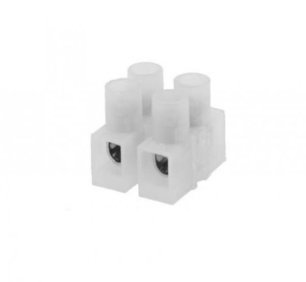

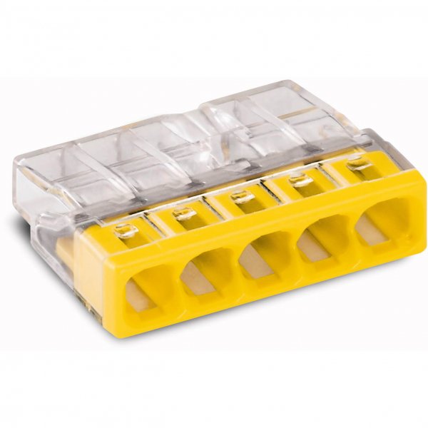

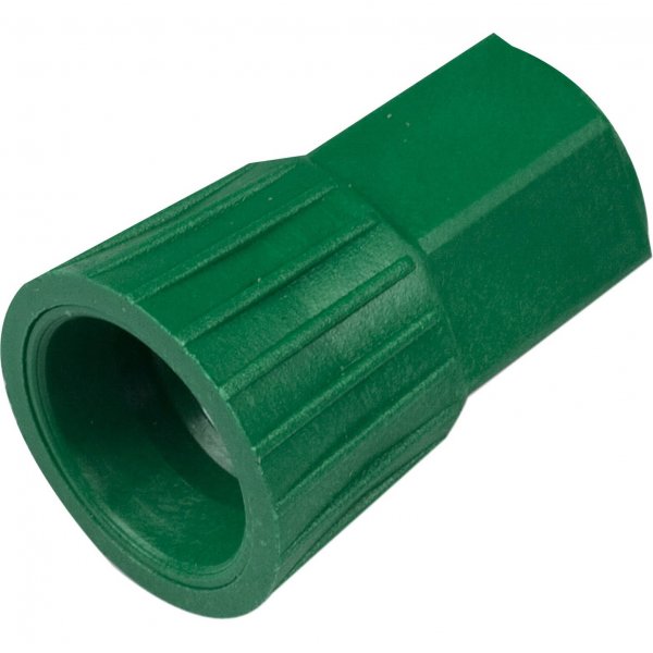

Kroonsteentjes worden er heel vaak genoemd terwijl er een lasdop of lasklem wordt bedoeld.
Voorbeeld van een kroonsteen.
Voorbeeld van een lasdop.
Voorbeeld van een lasklem.
In een vaste installatie horen massieve installatie draden nooit met kroonsteentjes doorverbonden te worden.
Dit hoort te gebeuren met lasdoppen of lasklemmen, ik hoop dat je in jouw verhaal dan ook lasdop of lasklem bedoelt.
Als er in een (centraal)doos daadwerkelijk een aardedraad voorkomt (in oude installaties grijs dus, of anders geel/groen), en deze draad daadwerkelijk is verbonden met de aardrail in de groepenkast, kun je de aardedraad vanaf je combischakelaar inderdaad doorlassen met een lasdop of lasklem, dus nooit met een kroonsteentje op de aardedraad in de doos.
Anders niet.
