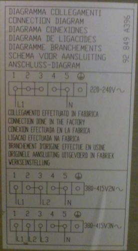

Dit is het schema wat achter het fornuis staat.
Het fornuis is hier in nederland gekocht.
Fiesiekus
Als je een kookgroep hebt, volgens het 2-de schema aansluiten. Je zal de bestaande snoer even moeten volgen naar binnen en op de aansluiting een nieuw 5-aderig snoer (L1, L2, 2x N en aarde) aansluiten. Dan via perilex verder op 2 x 230V.
Sxnder
Als je het idd met een kookgroep gaat aansluiten op een één fase installatie, dien je wel op 4 en 5 ieder een nul aan te sluiten en het bruggetje tussen 4 en 5 te verwijderen. Schema 2, zoals het hier afgebeeld staat, is bedoeld voor twee verschillende fasen van een 3 fase installatie.

In de handleiding staat de volgende:
Het aansluiten van Smeg apparatuur. Alle Smeg apparaten die Smeg Nederland verkoopt moeten op
220-240 volt worden aangesloten. Geen van de apparaten mag op 380 volt worden aangesloten. Dit in
tegenstelling van wat er in de diverse gebruiksaanwijzingen staat. Apparaten die op 380 volt worden
aangesloten kunnen beschadigd raken.
Als ik nu het schema 2 gebruik voor aansluiten is het dan 380 v of is het ook 220v?
Sxnder
Sluit het aan met een kookgroep met 2x dezelfde fase en twee nullen en aarde, zoals in mijn vorige reactie. Dan is het 230V

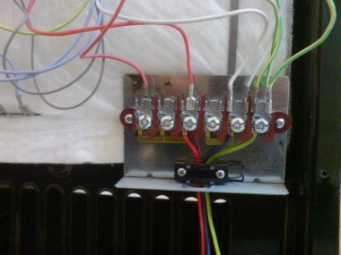

Khootje
Dit is een afbeelding binnen. Als ik het goed begrijp de fase L1 en L2 aansluiten op rood (zonder brug) en de nullen op wit(brug weghalen).
Dan heb ik een aansluiting van 2X230 volt.

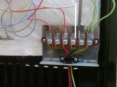

Fiesiekus
Dit is interessant ..... ben benieuwd :mrgreen:
@rie
Fase 1 op 1, fase 2 op 3, N1 op 4, N2 op 5, PE (aarde) op 6
Alle draad bruggen verwijderen en de witte draad die nu op 5 zit op 4 zetten (zie plaatje)
Als je het op deze manier aansluit dan werkt het.

Sxnder
Let er wel ff op dat de rode op 1 en de witte op 4, daadwerkelijk één circuit vormen en die op 3 en 5 ook. Hier komen dan respectivelijk L1, N1 en L2, N2 op. De aarde uiteraard op 6.
Ralph
Er is geen L2, alleen 2x L1. Dat is ook de reden dat dat brugje van de nul eraf moet en 2 aparte nullen moet voeren.
Fiesiekus
Dat is de spraakverwarring: het zijn 2 groepen, dus 2 aparte fasedraden maar die hebben gelijke fasespanning.
