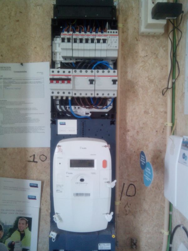

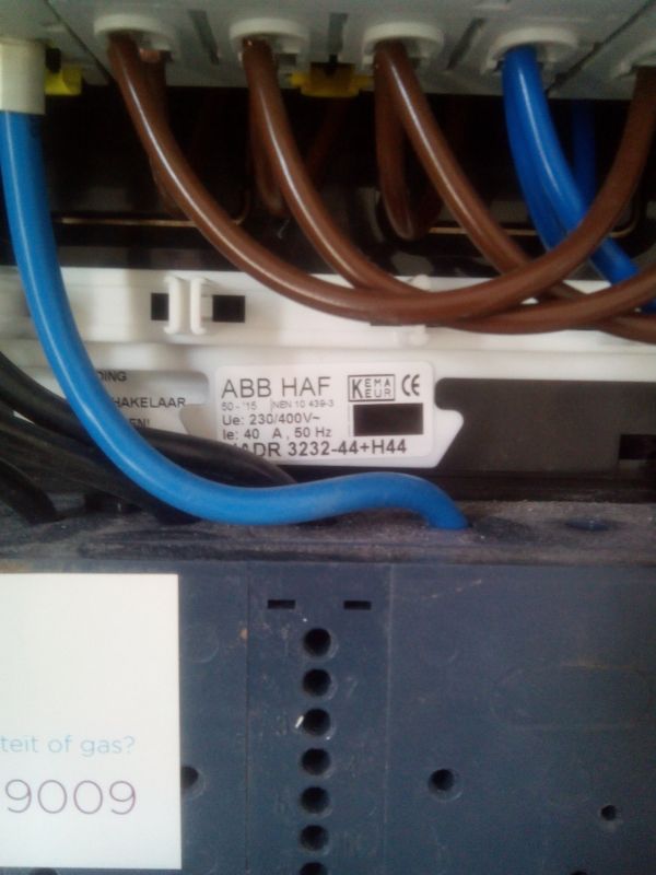

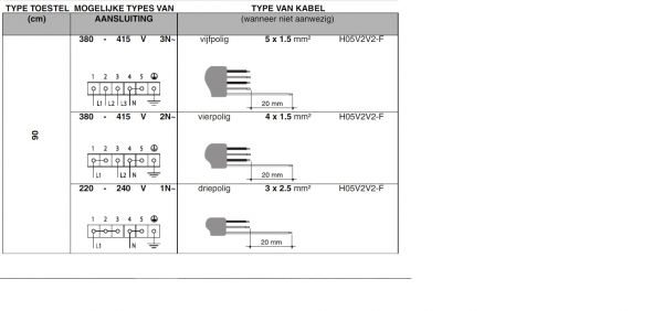

Na lang zoeken op deze site, ben ik er nog steeds niet achter hoe ik nu precies de Smeg oven van mijn dochter moet aansluiten aan de achterzijde van de oven.

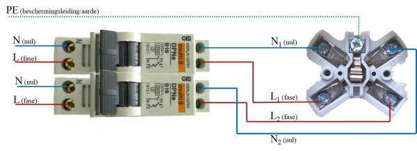

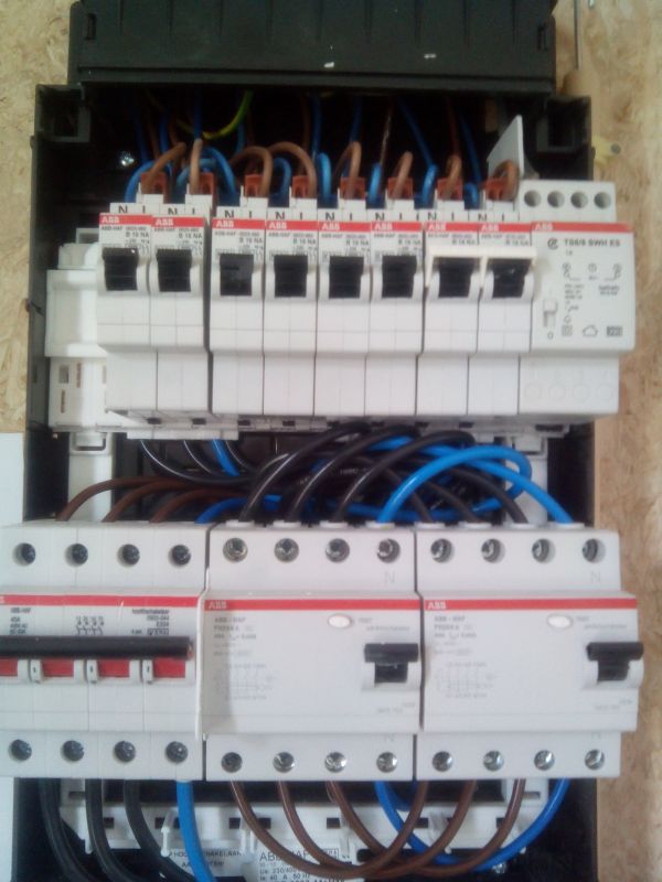

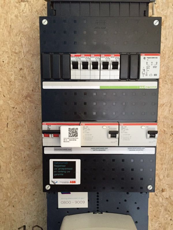

In de meterkast heb ik een fornuis automaat van 2x16A aangesloten , dit is een zogenaamde ABB Haf Flexomaat, en daar begint dus het probleem mee de standaard aansluiting is dus anders dan met een normale groepenkast.
Normaal zijn de nul en de fase van bijde automaten doorverbonden maar bij de ABB flexomaat krijg je dan sluiting, dus het geheel is volgens bijgevoegde foto aangesloten.

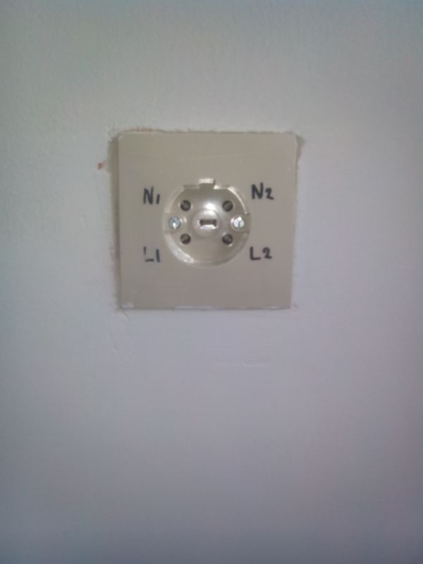

wanneer ik N1 en L1 meet geeft deze 220v
bij N2 en L2 geeft deze ook 220v
bij L1 en L2 geeft hij 400v
De meterkast is 1 fase
kan iemand mij vertellen wat de juiste aansluiting is van de 5 aderige draad op de Smeg oven ?
